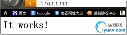

ServerName localhost:80  完成以上配置,就可以用浏览器测试了,下图中“It works!”显示apache正常工作
