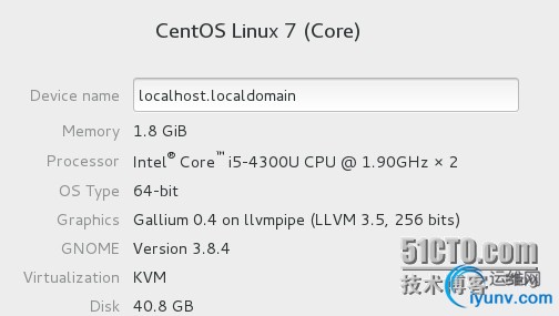

  另外我的CentOS7已更新

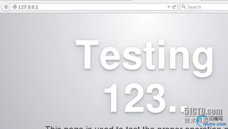

# make install  正常完成,看看正常不:
