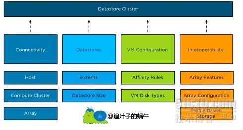

图124:数据存储群集架构
连通性

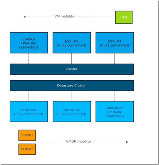

当介绍架构中的数据存储群集,需要谨慎对待数据存储群集的连通性,有多个方面的连通性必须要考虑,数据存储群集和计算群集主机之间的连通性,多个计算群集的连通性,多个阵列之间的连通性,例如,通过多个存储阵列生成一个数据存储群集是可能也是支持的,但如此的配置有什么好处和诱惑吗?
主机连通性
ESXi主机和数据存储群集上数据存储的连通性,通过DRS和存储DRS会影响初始化的位置和负载平衡的决定,尽管连接数据存储到群集内所有的ESXi主机是一个惯用的做法,我们仍在虚拟化环境中遇到部分连接数据存储的情况,让我们开始一些基本的术语。
数据存储群集全连接:数据存储群集全连接是指DRS群集内所有的ESXi主机都只有该数据存储可用,这些是建议,但不是强制的。
数据存储群集部分连接:如果数据存储群集内任何的数据存储连接DRS群集内的一部分ESXi主机,数据存储群集考虑部分已连接的数据存储群集。
如果DRS群集被连接到部分的数据存储群集,会发生什么情况呢?重要的是理解DRS和存储DRS的目标是资源可用性,关键是提供资源可用性来保障尽可能多的灵活性,存储DRS将不会生成任何歉意建议,它将降低虚拟机同数据存储连接的兼容性,虚拟机到主机的兼容性计算和捕获见兼容性列表。
兼容性列表
为每个虚拟机生成一个VM和主机的兼容性列表,兼容性列表决定了群集上哪个ESXi主机有网络和存储配置,并允许虚拟机成功联机,一个强制的虚拟机到主机的关联规则最好被列举在兼容列表中,如果虚拟机的配置网络端口组或者数据存储在主机上不可用,或者强制关联规则的主机组中不包含该主机,ESXi服务器被认为主机上不兼容该虚拟机。
如之前提到的,DRS和存储DRS聚焦于资源可用性和资源避免中断供应,因此,存储DRS偏向于所有主机都连接的数据存储,部分连通性会产生不良影响,系统找合适的初始化位置和负载平衡变得可能更有挑战性,在初始化位置期间,选择的数据存储可能影响群集主机之间的虚拟机的灵活性,因为选择的主机会影响数据存储群集上数据存储上虚拟机之间的灵活性。
图125:在部分连通性架构中虚拟机和VMDK的移动性
例子:在产生迁移建议的过程期间,DRS选择一个能提供足够资源来满足虚拟机动态配额的主机,同时降低群集的不平衡性,DRS可能遇到一个主机,它的利用率低于群集内其它的主机,如果较低利用率的主机没有连接到包含了虚拟机文件的数据存储,(糟糕的网络环境可能造成较低的利用率),由于兼容性DRS将不考虑该主机,同时从DRS资源负载平衡的观点来说,主机可能非常有吸引力去解决资源不平衡,不足的连接将阻止它的利用效率,而且对于VM-Host关联规则有着持续影响,DRS将不迁移虚拟机到只部分连接的主机上。类似的不平衡在存储DRS负载平衡使用部分连接数据存储的时候会发生,当全连接数据存储可用时,且不予存储DRS的空间阈值冲突的情况下,部分连接存储不被推荐。

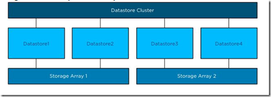

如果虚拟化架构中多个阵列可用会怎样?在多个阵列生成数据存储群集时有哪些缺点?或者每阵列创建数据存储时有哪些优势?
单个数据存储群集里不同的群集阵列支持组合数据存储配置。虚拟机必须从一个阵列移动到另一个阵列,这样的配置在存储阵列数据迁移中可以被使用,但当永久使用多阵列,关键区域聚焦阵列和数据存储的同质配置。
图127:阵列连通性
当从多个阵列中组合数据存储,建议使用已注册的同样类型阵列,磁盘和RAID级别的数据存储,使用类似类型的阵列应用可比较性能和冗余功能,尽管RAID级别通过SNIA被标准化,通过不同的合作伙伴来完成RAID级别可以实现不同的RAID规格,通过特定的合作伙伴的实施可能影响读/写性能,并将数据冗余的程度对比同一RAID级别的其它合作伙伴。
VASA和存储文件会在将来的配置中帮到你么?VASA开启,vCenter显示LUN/数据存储的容量,能利用这些信息,通过选择数据存储创建数据存储群集,报告相似的存储容量,VASA实际的容量被VASA用来留给个别的阵列存储合作伙伴,这意味着存储容量的详细描述可能类似,但数据存储的性能或者冗余功能可能有所不同。
这是有害的,或者当聚合不同性能级别的数据存储时,会导致存储DRS停止工作吗?存储DRS将仍然工作,将通过数据存储群集上的数据存储负载平衡虚拟机,存储DRS负载平衡被以这样的方式来集合虚拟机,配置阈值不会冲突,有数据存储群集之外的最好的一切性能,通过混合不同性能级别的数据存储,当不同阵列所属的数据存储上虚拟机进行迁移,虚拟机性能也许不会被约束。

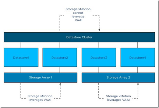

VAAI Hardware Offload
另一个需要考虑警告是不同阵列见数据存储之间的虚拟机迁移:VAAI硬件卸载(hardware offload)是不可能的,存储vMotion将通过vSphere堆中一个数据工人管理起来,同时存储DRS不确定“所在”的数据存储,当阵列之间虚拟机进行迁移时,它不包括额外的开销。
图128:VAAI Hardware Offload
当数据存储从多个阵列中被集合到单个的数据存储群集,是否能设计提供一个稳定和持续性能,容易和低开销的环境?数据存储和阵列应该有接下来的配置:
  • 相同的Vendor
  • 相同的固件/代码
  • 相同的spindles备份磁盘组
  • 相同的RAID级别
  • 同样的配置
  • 在计算群集中所有的数据存储连接所有的主机
  • 相等的数据存储
  • 相等的外部负载
我们建议创建多数据存储群集,数据存储组属于每个存储阵列自身的数据存储群集,这将减少设计和日常运营的复杂度。当跨越多个阵列,存储阵列的配置必须保持一致,影响存储阵列的管理,保持固件的版本一致,通过阵列附加维护阵列的部分功能和在维护期间同步断开时间,除此之外减少操作开销,保持数据存储群集受限制一个存储阵列影响VAAI,在存储子系统上帮助减少负载。

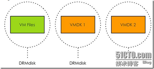

DrmDisk
存储DRS使用了“DrmDisk”的构想,相当于一个可移动的小实体,一个DrmDisk代表一个数据存储资源的用户,这意味着存储DRS为所属的虚拟机的每一个VMDK文件创建了一个DrmDisk。有趣的部分是它怎样操作搜集虚拟机的系统文件和swap文件。如果无论如何,一个备用的swap文件被指定,vSwap文件被表示,作为一个单独的DrmDisk,在DrmDisk的swap上存储DRS将被禁用。例如,为了本地配置有两个VMDK文件的虚拟机和没有备份swap文件,存储DRS创建三个DrmDisk:
l 为每个虚拟机的磁盘文件创建一个单独的DrmDisk
l 为系统文件(VMX,Swap,logs等)创建一个DrmDisk
图131:虚拟机的DRMdisk预览

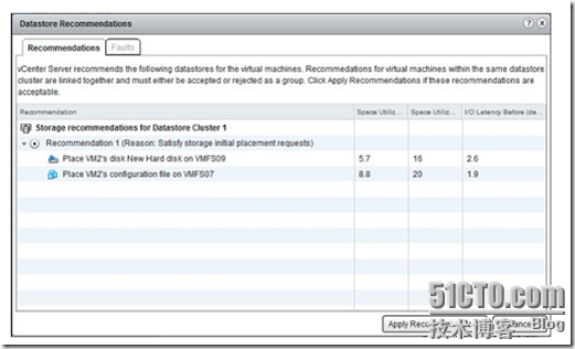

当内部虚拟机关联规则被禁用,初始化位置被重新建议。注意VM2配置文件的单独的建议,这是DrmDisk包含的系统文件。
图132:存储建议

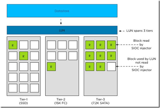

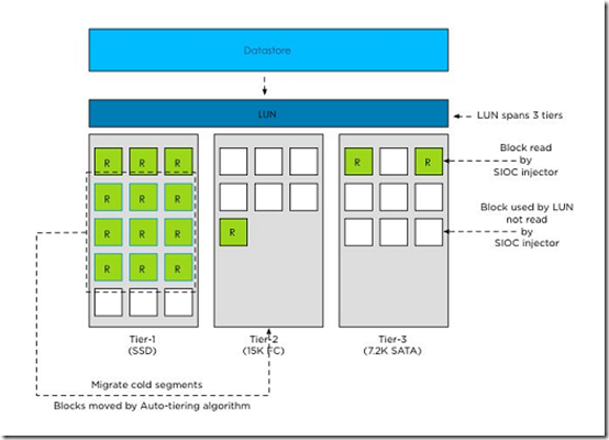

如果自动分层解决方案在阵列上被开启,我们建议禁用存储DRS的I/O负载平衡功能,只有空间平衡和初始化位置服务时使用它。正如之前I/O负载平衡章节提到的,I/O负载平衡使用设备模型来理解数据存储上备份设备的性能特征,在自动分层解决方案中,这些特性基于存储阵列的利用率和迁移的块可能发生实际的改变,重要的是知道存储DRS怎样工作来实现,怎样它的行为可能引起不好的结果。
为了理解和学习数据存储设备备份的性能,存储DRS使用存储I/O控制(SIOC)工作负载注入。为了描绘数据存储的特性,SIOC注入开启和读取数据存储的漫游块,当SIOC注入不开启每个块备份到存储上,它不是SIOC注入开启每个性能层次到磁盘特征的块的相同数量。
当多个性能层备份在数据存储上,有可能SIOC注入可能打开块在类似速度的磁盘上,不管慢还是快,同时数据存储通过不同性能级别的磁盘优先备份。让我们举个例子阐述这一步。
图134:SIOC注入设备模型
在以上的图片中,SIOC打开了漫游块和性能测试,不幸的是,它不能打开每层存储上同样数量的块,同时大多数块备份示例数据存储被分配到快性能磁盘(SSD),存储DRS设备模型将描述磁盘性能类似于7.2K SATA 磁盘,数据存储的这些错误的性能特征可能导致不正确的性能评估,以及导致存储DRS阻止掐你建议,即使有足够的性能可用。
分割迁移触发的自动分成算法
使用SIOC注入,存储DRS评估磁盘的性能,但是自动分成解决方案迁移LUN,基于用户的模板分割成不同的磁盘类型,热分割(频繁访问)类型移动到快磁盘,同时冷分割移动到慢磁盘,依靠阵列类型和厂商,为这些迁移有不同的规则和阈值。默认,存储DRS每8小时调用一次,请求超过16小时性能数据来生成I/O负载平衡决定,在移动分割LUN之前,每个厂家使用不同的时间周期来搜集和分析工作负载:一些自动分层解决方案基于真实时间负载移动大块,同时其它阵列移动大块在搜集性能数据的24小时内,当SIOC注入性能测试,这意味着自动分层解决方案改变了格局,让我们转向阐述另一种场景。
在这个场景中,SIOC是主要开启数据存储块分配在1层磁盘组,同时数据存储不使用这些经常自动分层解决方案的分割,决定迁移低层的分割,在这种情况下,分割被迁移到15K磁盘用来代替SSD设备。
图135:通过自动分层迁移冷分割
存储DRS期望LUN的行为保持至少16小时,它将使用这个假设来执行它的计算,自动分层解决方案可能改变数据存储的底层架构,基于算法和时间表冲突的计算。
存储DRS调用可能不重合,当分割LUN在阵列上可能被移动,自动分层循环导致不能预测,存储DRS的建议和潜在的计算碰撞。缺乏透明度的存储DRS自动分层计算,存储DRS和建立自动分层解决方案之间不存在通信,通过设备管理的自动分层解决方案备份,基于我们建议来禁用数据存储群集的I/O值。一如既往,一定要同您的存储厂商验证这些建议。

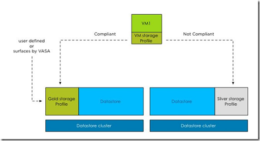

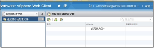

配置文件驱动存储(Profile-Driven Storage)
在配置文件驱动存储可用之前,管理数据存储和匹配合适的数据存储达到虚拟机SLA需求是一个挑战,至少可以这样说,配置文件驱动存储基于预配置存储文件,允许快速和智能的放置虚拟机。这些文件经常代表一个存储的层次,且通过vCenter功能创建,称之为“VM 存储配置文件“,典型的,RAID级别的特性,重复,性能,去重和厚/精简配置被用来定义不同的层次,这些层的一个如下:
  • 金,RAID-10,同步复制,15K FC
  • 银,RAID-5,一个同步复制,10K FC
  • 铜,RAID-5,开启去重,7K SATA

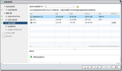

使用虚拟机存储配置文件,不同的存储特性通过存储APIS提供,或者手工添加,在虚拟机存储配置文件中被特指,这些虚拟机存储配置文件在发布,克隆和存储vMotion期间被使用,它来确保只有这些数据存储或者数据存储群集与VM存储配置文件兼容可用,这是图137显示的内容,虚拟机存储配置文件“铜“被选择,数据存储群集“dsc-nonrep-rp-001”与虚拟机存储配置文件兼容。
图137:使用虚拟机存储配置文件来选择数据存储

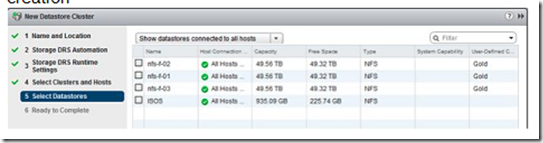

我们讨论功能的原因是因为配置文件驱动存储帮助我们选择正确的数据存储群集,只有数据存储群集同虚拟机存储配置文件兼容才会出现在表中。但是,这样做有一个需求,在建立数据存储群集时接近类型的数据存储被选择。
不幸的是,今天不可能使用虚拟机存储配置文件来选择正确数据存储群集上的数据存储,但是系统兼容性(VASA)被显示在存储DRS“数据存储群集创建”工作流中,如图138
图138:数据存储群集创建期间系统兼容性视图
在很多环境中,这将导致减少管理工作量,当谈到虚拟机或者虚拟磁盘位置时,它还将减少人为犯错的机会。
基本设计原则
定义虚拟机存储配置文件来减少发布虚拟机和附属的虚拟磁盘,定义存储的层次是基于你的客户的SLA。
可能最容易被接受的存储层次模式是类似于“金,银,铜”,记住虚拟机存储配置文件不会限制这种方法,在很多场景中,每用户场景的方法能减轻发布的过程:而不是为层次(金)定义一个名字,为特定的数据存储使用(“WEB 服务器或者数据库服务器”),尽管传统的方法可能对许多vSphere管理员毫无意义,这些使用情况或者即使一个“业务线”方法能在大型的环境中有比较重要的意义,当不同的组发布完成。
配置文件本身是非常好的,但相对无用,当它不可能验证虚拟机的合规性和相关的磁盘,幸运的是,配置文件驱动存储还运行这些,图139描述了这个过程
图139:虚拟机存储配置文件合规性
正如之前提到的,配置文件驱动存储能通过VASA影响容量,如果,无论什么原因,你的存储尝试不会有VASA提供者,记住数据存储能手工提供关于存储容量的信息

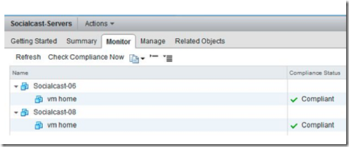

虚拟机合规性状态
虚拟机存储配置文件开启,你能在单一界面验证虚拟机和附属磁盘的合规性(图140)但它还允许你基于每虚拟机查看,确保虚拟机管理员不必进入的不同层,能在虚拟机的摘要中验证合规性(图141)。
图140:单一界面查看合规性
图141:每虚拟机配置文件合规性
