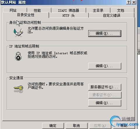

  想必大家都知到在windows server 2003上可以建web服务器,而且可以实现身份验证、来源控制以及加密访问。
  其实在linux下也可以实现,下面我会给大家详细解释并操作 :使用虚拟机建立web服务器

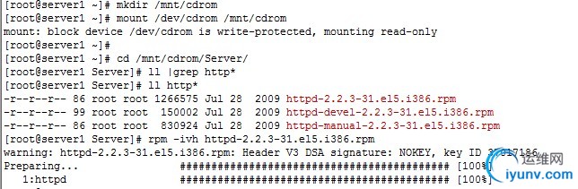

  首先安装httpd文件

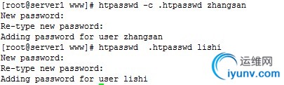

  进入/var/www/目录下创建.htpasswd并添加账户:
  查看

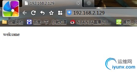

  启动apache服务,并验证:
  [root@server1 www]# service httpd start
  打开浏览器

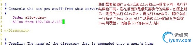

  案例2:来源控制
  只需要在/etc/httpd/conf/httpd.conf(332,333行)加以修改:

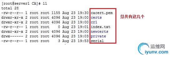

  创建需要的目录和文件
  [root@server1 CA]# mkdir certs newcerts cr1
  [root@server1 CA]# touch index.txt serial
  [root@server1 CA]# echo "01" >serial(初始值为01)

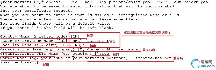

  生成证书:
  [root@server1 CA]# openssl req -new -key private/cakey.pem -x509 -out cacert.pem(给自己颁发证书)
DSC00016.jpg 在本目录查询

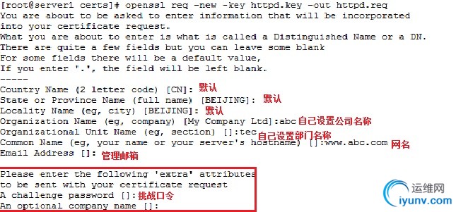

  建httpd.req放请求文件:

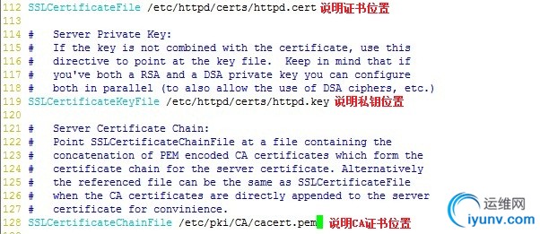

  编辑/etc/httpd/conf.d/ssl.conf文件(112、119行)如图:

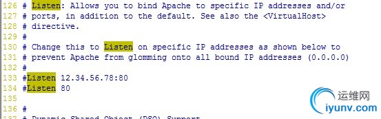

  不使用明文访问的话需要编辑 vim /etc/httpd/conf/httpd.conf
  在(134行)将80端口禁掉

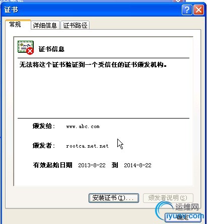

  访问服务器,会出现以下情况:

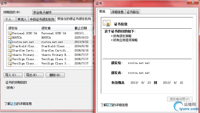

  我们需要安装证书
  接着就可以访问了
