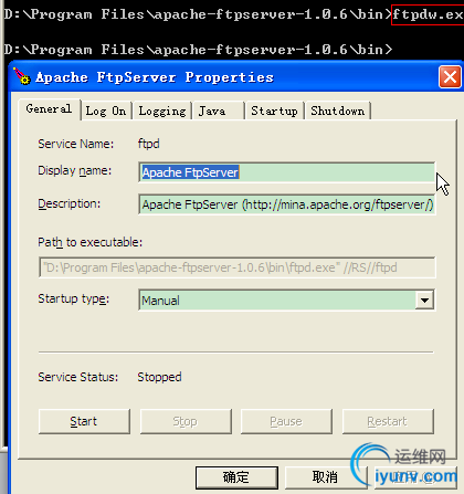

  • 安装完apache ftpServer的服务以后,我们可以通过GUI界面来配置ftp服务器,使用bin文件夹下的ftpdw.exe来打开。 bin\ftpdw
