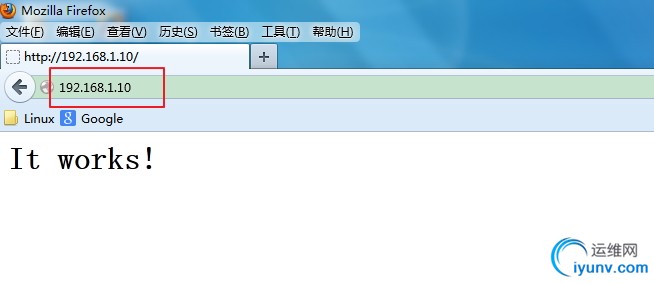

  1.7、启动测试apache
  • [root@node1 httpd]# /etc/init.d/httpd start
  • Starting httpd:                                            [  OK  ]

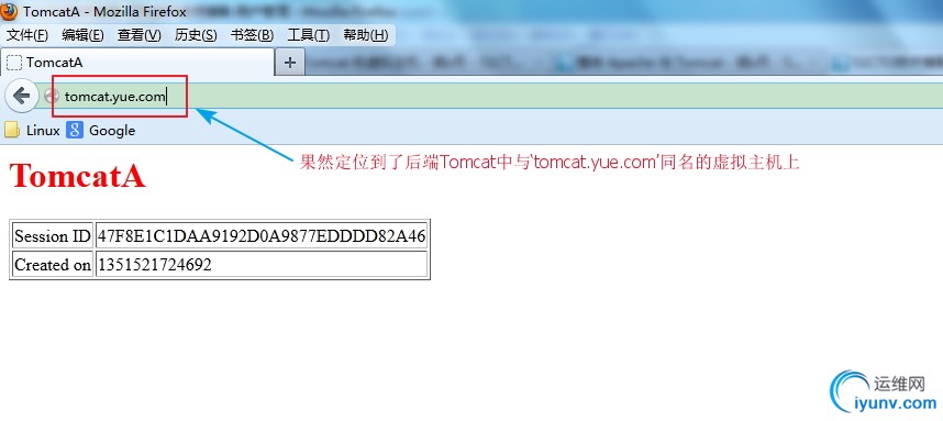

  5>  让在apache中定义的虚拟主机定位到与后端 Tomcat中同名的虚拟主机上
  修改 extra/httpd-vhosts.conf
  • [root@node1 httpd]# vi extra/httpd-vhosts.conf
  • ProxyVia            Off
    ProxyRequests       Off
    ProxyPreserveHost   On
    定位到后端Tomcat中与当前主机名相同的虚拟主机上
  •         ServerName      tomcat.yue.com
  • #       DocumentRoot    "/web/tomcat"
  •         ProxyPass           / http://192.168.1.12:8080/
  •         ProxyPa***everse    / http://192.168.1.12:8080/
  • [root@node1 httpd]# /etc/init.d/httpd restart
  • Stopping httpd:                                            [ OK  ]
  测试一下效果

  3.6. 在Windows主机的hosts文件中添加 “mail.yue.com   192.168.1.10” 可以使用测试使用
  测试一下:
  通过添加 status 路径来查看状态信息
  Over !
