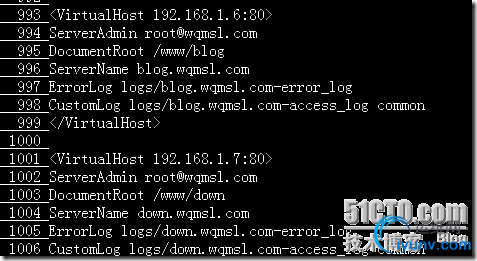

  配置虚拟主机
  是虚拟主机的通告,前后要对应
serveradmin  管理员邮箱
documentroot  网页存放的目录位置
servername   是此虚拟主机的域名
最后面的是两个是日志文件
  保存并退出

  三、基于IP的虚拟主机的设置
  这个其实是很简单的
  注释掉下面一行
  修改虚拟主机配置的IP地址和端口即可
  最后保存并重启服务或者重新加载服务
