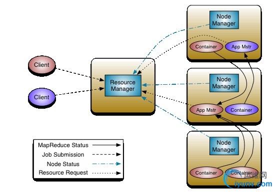

  YARN是一个资源管理、任务调度的框架,主要包含三大模块:ResourceManager(RM)、NodeManager(NM)、ApplicationMaster(AM)。
ResourceManager负责所有资源的监控、分配和管理;
ApplicationMaster负责每一个具体应用程序的调度和协调;
NodeManager负责每一个节点的维护。
对于所有的applications,RM拥有绝对的控制权和对资源的分配权。而每个AM则会和RM协商资源,同时和NodeManager通信来执行和监控task。

  4. Yarn运行流程
l client向RM提交应用程序,其中包括启动该应用的ApplicationMaster的必须信息,例如ApplicationMaster程序、启动ApplicationMaster的命令、用户程序等。
l ResourceManager启动一个container用于运行ApplicationMaster。
l 启动中的ApplicationMaster向ResourceManager注册自己,启动成功后与RM保持心跳。
l ApplicationMaster向ResourceManager发送请求,申请相应数目的container。
l ResourceManager返回ApplicationMaster的申请的containers信息。申请成功的container,由ApplicationMaster进行初始化。container的启动信息初始化后,AM与对应的NodeManager通信,要求NM启动container。AM与NM保持心跳,从而对NM上运行的任务进行监控和管理。
l container运行期间,ApplicationMaster对container进行监控。container通过RPC协议向对应的AM汇报自己的进度和状态等信息。
l 应用运行期间,client直接与AM通信获取应用的状态、进度更新等信息。
l 应用运行结束后,ApplicationMaster向ResourceManager注销自己,并允许属于它的container被收回。

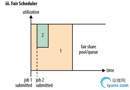

  5.3. Fair Scheduler
在Fair调度器中,我们不需要预先占用一定的系统资源,Fair调度器会为所有运行的job动态的调整系统资源。如下图所示,当第一个大job提交时,只有这一个job在运行,此时它获得了所有集群资源;当第二个小任务提交后,Fair调度器会分配一半资源给这个小任务,让这两个任务公平的共享集群资源。
需要注意的是,在下图Fair调度器中,从第二个任务提交到获得资源会有一定的延迟,因为它需要等待第一个任务释放占用的Container。小任务执行完成之后也会释放自己占用的资源,大任务又获得了全部的系统资源。最终效果就是Fair调度器即得到了高的资源利用率又能保证小任务及时完成。
