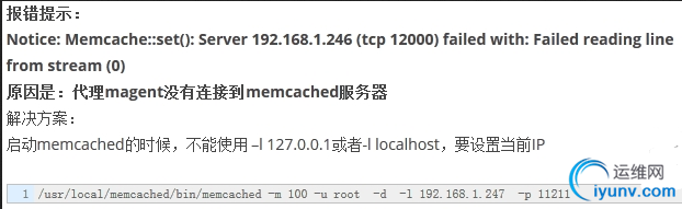

使用memadmin监控memcached服务器的存储状态:报错提示:
Notice: Memcache::set(): Server 192.168.1.246 (tcp 12000) failed with: Failed reading line from stream (0)
原因是:代理magent没有连接到memcached服务器
解决方案:
启动memcached的时候,不能使用 –l 127.0.0.1或者-l localhost,要设置当前IP

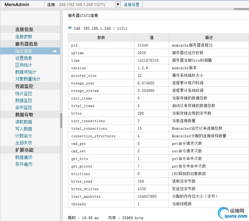

备份服务器bak_249请求次数10次,s1_247五次,s2_248五次,memadmin统计信息如下图:
备份服务器249:
S1_247:
S2_248:
