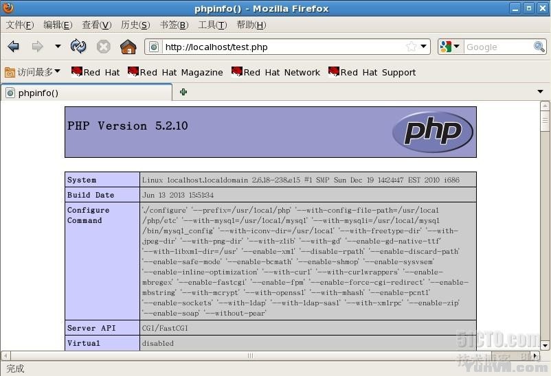

四、编译安装PHP
   这个地方是最重要的,因为默认情况下Nginx和PHP他俩之间是一点感觉没有的。在之前搭建过Apache+PHP,Apache+PHP编译后生成的是模块文件,而Nginx+PHP需要PHP生成可执行文件才可以,所以要利用fastcgi技术来实现Nginx与PHP的整合,这个只要我们安装时启用FastCGI即可。此次我们安装PHP不仅使用了FastCGI,而且还使用了PHP-FPM,PHP-FPM是一个管理FastCGI的一个管理器,它作为PHP的插件存在,在安装PHP时要想使用PHP-FPM就需要把PHP-FPM以补丁的形式安装到PHP中,而且PHP要与PHP-FPM版本一致,这是必须的,切记!
       # tar zxvf php-5.2.10.tar.gz
       # gzip -cd php-5.2.10-fpm-0.5.11.diff.gz | patch -d php-5.2.10 -p1
               将php-5.2.10-fpm-0.5.11.diff.gz以补丁形式加到php-5.2.10里面
       # cd php-5.2.10/
       # ./configure --prefix=/usr/local/php
           --with-config-file-path=/usr/local/php/etc
           --with-mysql=/usr/local/mysql
           --with-mysqli=/usr/local/mysql/bin/mysql_config
           --with-iconv-dir=/usr/local
           --with-freetype-dir
           --with-jpeg-dir
           --with-png-dir
           --with-zlib
           --with-gd
           --enable-gd-native-ttf
           --with-libxml-dir=/usr
           --enable-xml
           --disable-rpath
           --enable-discard-path
           --enable-safe-mode
           --enable-bcmath
           --enable-shmop
           --enable-sysvsem
           --enable-inline-optimization
           --with-curl
           --with-curlwrappers
           --enable-mbregex
           --enable-fastcgi
           --enable-fpm
           --enable-force-cgi-redirect
           --enable-mbstring
           --with-mcrypt
           --with-openssl
           --with-mhash
           --enable-pcntl
           --enable-sockets
           --with-ldap
           --with-ldap-sasl
           --with-xmlrpc
           --enable-zip
           --enable-soap
           --without-pear
   注:Nginx+PHP整合,在安装时必须启用-–enable-fastcgi和--enable-fpm,这两个选项是做什么的上面已经描述。执行完后系统会提示-–enable-fastcgi是一个未知选项,我们不必理会。
       # make ZEND_EXTRA_LIBS='-liconv'   注:make的时候一定要加上后面参数,才能成功。
       # make install
       # cp php.ini-dist /usr/local/php/etc/php.ini
       # cd ../
   注:在安装过程中采用了tar包与rpm混合安装的情况,对于库的指定确实出现了很大的麻烦。如果采用rpm安装的话,不需要指定支持包的位置就可以了,tar安装的话,需要指定安装位置。

5.测试nginx
       vi /usr/local/nginx/html/test.php
               phpinfo();
6.测试结果
当然也可以从网上下载一些demo放到网站的根目录下,进行简单地安装,就可以测试一下!
