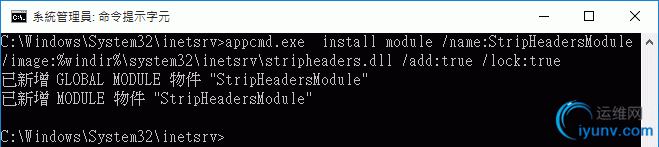

  理论上重开机后就会生效,如果你不想重开机,可以使用net stop http 重启底层 HTTP 服务再手动启动 IIS 及其他相依服务。 不过我实测时停用 HTTP 失败(处于停用中的状态,一直关不掉),最后只能重开机。 但我遇的状况是重开完也没生效,最后参考 Github 的安装程序原始码(Open Source 万岁!),手动注册 StripHeadersModule 才解决问题:
  appcmd install module /name:StripHeadersModule /image:%windir%\system32\inetsrv\stripheaders.dll /add:true /lock:true
  安装妥当后,如下图应该要在 IIS 模块列表看到 StripHeadersModule:
  StripHeaders 默认会移除 Server、X-Powered-By、X-AspNet-Version 等 Response Header,不需修改 web.config 就会生效。 如需移除额外 Header,则可在 web.config system.webServer/stripHeaders 中设定。
