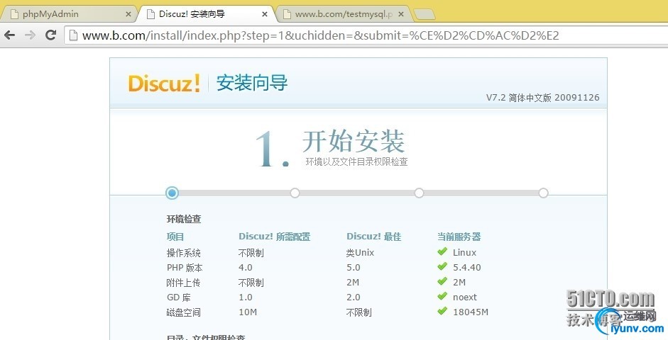

访问

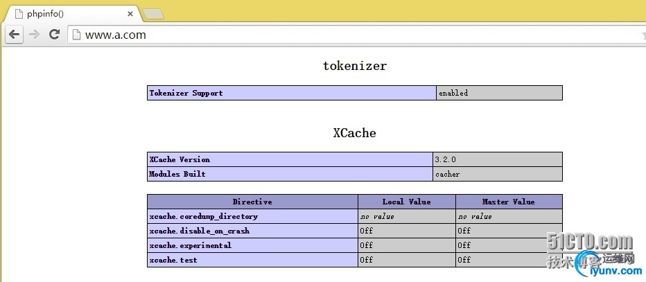

安装xcache
tar xvf xcache-3.2.0.tar.bz2
cd xcache-3.2.0
/usr/local/php/bin/phpize
./configure --enable-xcache -with-php-config=/usr/local/php/bin/php-config
make && make install
#在编译安装最后
#Installing sharedextensions:    /usr/local/php/lib/php/extensions/no-debug-zts-20100525/
提供xcache.ini
mkdir /etc/php.d
cp xcache.ini /etc/php.d/ #在xcache源代码书目录下
修改xcache.ini
[root@localhostxcache-3.2.0]# vim /etc/php.d/xcache.ini
修改extension = xcache.so 为
extension =/usr/local/php/lib/php/extensions/no-debug-zts-20100525/xcache.so
访问测试
部署 phpmyadmin到www.a.com
部署 discuz到www.b.com
