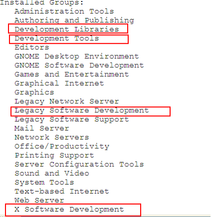

[iyunv@lly ~]# yum grouplist   检查开发环境
注:软件依赖这几个开发环境,如果预先没有安装开发环境的话,可以用yum进行安装。

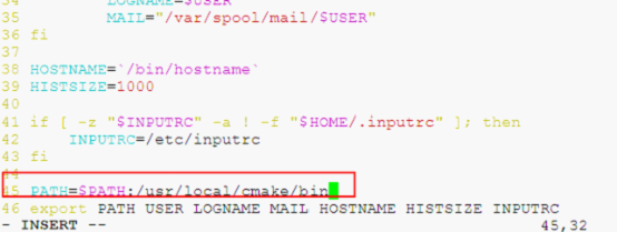

[iyunv@lly cmake-2.8.10.2]# cd /usr/local/cmake/
为了日后能快速访问cmake下的bin,把cmke下的bin添加路径
[iyunv@lly cmake]# vim /etc/profile
注:只有下次进入之后路径才会添加成功。

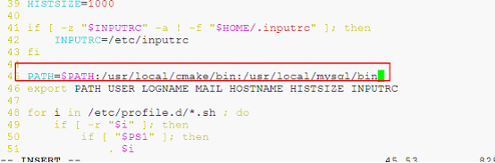

[iyunv@lly mysql]# vim /etc/profile
[iyunv@lly bin]# . /etc/profile

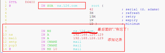

4.安装dns服务器
[iyunv@lly ~]# yum install -y  bind  bind-chroot caching-nameserver
[iyunv@lly ~]# service mysqld start

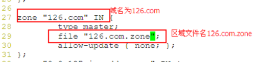

这里创建本地域126.com   邮件服务器域mail.126.com  本机地址192.168.126.129
[iyunv@lly ~]# cd /var/named/chroot/etc/
[iyunv@lly etc]# cp -p named.caching-nameserver.conf  named.conf
[iyunv@lly etc]# vim named.conf  编辑dns配置
[iyunv@lly etc]# vim named.rfc1912.zones 编辑区域的声明文件
[iyunv@lly etc]# cd /var/named/chroot/var/named/
[iyunv@lly named]# cp -p localhost.zone  126.com.zone  生成区域文件
[iyunv@lly named]# vim 126.com.zone  编辑区域文件
[iyunv@lly named]# service named start  启动dns
[iyunv@lly named]# chkconfig named on  添加自启动
[iyunv@lly named]# vim /etc/resolv.conf    dns指向
[iyunv@lly named]# vim /etc/sysconfig/network   修改主机名(邮件服务器)
[iyunv@lly named]# vim /etc/hosts   修改hosts文件
[iyunv@lly named]# hostname mail.126.com   重新启动,或者修改下主机名

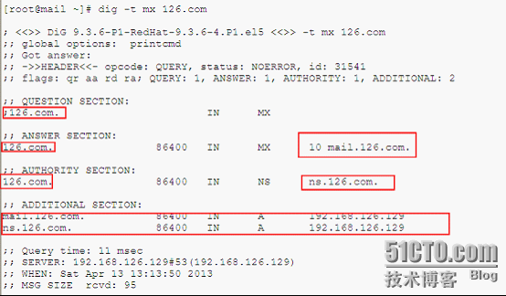

[iyunv@mail ~]# nslookup mail.126.com   查看dns解析
[iyunv@mail ~]# dig -t mx 126.com   测试126.com区域的邮局
一切正常。。。

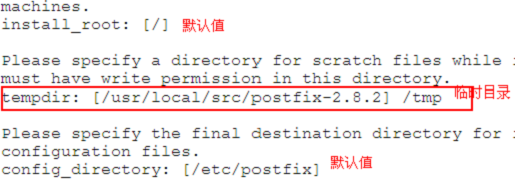

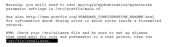

[iyunv@lly postfix-2.8.2]# make
[iyunv@lly postfix-2.8.2]# make install
其他的都可以直接回车默认值就行
注:之后会生成etc目录下aliases,这个文件是和sendmail结合的,为了让其与postfix结合,执行一下
[iyunv@mail postfix-2.8.2]# /usr/bin/newaliases 执行

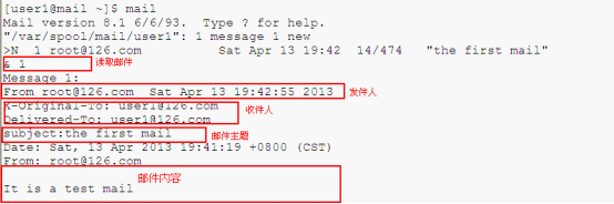

[iyunv@mail ~]# telnet 127.0.0.1 25   向user1发送一封测试邮件
查看user1是否收到邮件了
[iyunv@mail ~]# su – user1   以user1用户登录查看邮件
[user1@mail ~]$ mail

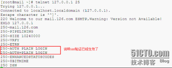

注:Postfix身份验证功能需要结合sasl
[iyunv@mail ~]# cd /usr/lib/sasl2/
[iyunv@mail sasl2]# cp -p Sendmail.conf smtpd.conf
[iyunv@mail sasl2]# vim smtpd.conf    编辑其配置文件
[iyunv@mail sasl2]# service saslauthd start  启动sasl
[iyunv@mail sasl2]# chkconfig saslauthd on  设置为开机启动
[iyunv@mail ~]# vim /etc/postfix/main.cf 要想sasl对smtp生效,需要添加sasl的一些验证语句
[iyunv@mail sasl2]# service postfix restart重启postfix服务

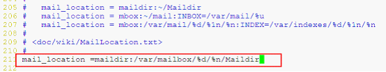

[iyunv@mail courier-authlib]# vim /etc/postfix/main.cf
添加如下内容以便让postfix支持虚拟域和虚拟账号
新建虚拟用户邮箱所在的目录,并将其权限赋予postfix用户

重新配置SMTP 认证
[iyunv@mail postfix]# vim /usr/lib/sasl2/smtpd.conf
http://img1./attachment/201306/3/6758400_1370275566A6SS.png

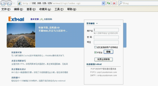

三、登录管理
启动各种服务
地址栏输入http://192.168.126.129/extmail
选择管理即可登入extman进行后台管理了。默认管理帐号为:root@extmail.org  密码为:extmail*123*
之后就可以进行管理了。
