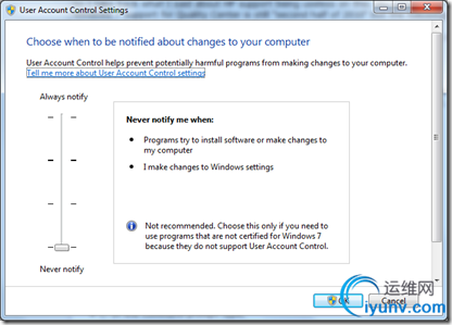

  Step I:关闭UAC (User Account Control)
  通过开始菜单搜索框,输入UAC,会出现Change User Account Control菜单项。选在该菜单弹出如下一个User Account  Control Settingde 对话框。通过滚动条选择“Never notify”。然后重启机器。
DSC0000.png Step II: 关闭DEP (Data Extension Prevention)

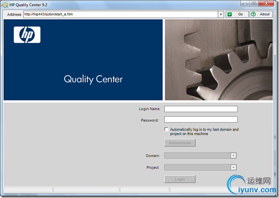

DSC0001.png Step III:重新下载客户端组件
  开启HP QCExplore,或者直接利用IE,在地址栏输入QC Server的地址,确定后组件下载将会顺利进行:
  Step IV:访问QC Server
  等下载工作完成,你将能够正常使用HP QCExplore,或者直接利用IE,正常访问QC Server了。
