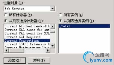

  三、在“添加计数器”窗口,“性能对象”选择Web Service,“从列表选择计数器”选中Current Connection,“从列表选择实例”选中你要统计的站点,最后点击“添加”按钮
  图二
  四、设置完毕
  这样,你就可以在“系统监视器”图表区域中看到一条曲线(此曲线你可以设置其颜色和宽度等参数),它就是网站的IIS连接数曲线图了,如图一黄色曲线所示。
