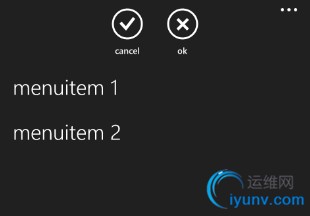

  运行效果
  ApplicationBarIconButton就是上图中圆圈样式的button,ApplicationBarMenuItem就是竖排的文字菜单。

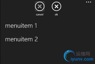

  ApplicationBarIconButton两个重要属性是Text和IconUri,Text是文本格式,string类型,而IconUri是Uri类型的属性,一般是是相对路径,指向一个图片资源。这图片有严格的要求,整体大小是48*48,中心图像区域(如上图的对号图标区域)为26*26,并建议北京透明,大于48*48,就会超出ApplicationBar的显示范围,这是不允许的,图像区域大于26*26就会超出圆圈的范围,这是任何人不想看到的。其中对号和错号是图标,圆圈不属于图标,是ApplicationBar中的元素,只要在ApplicationBar中添加了ApplicationBarIconButton,就会显示圆圈,但是图标显示与否要看设置的IconUri正确与否,错误将显示默认的错误图标,例如将"ok"ApplicationBarIconButton的IconUri这是成一个错误的路径,效果如下图

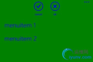

  ApplicationBar比较好玩的属性是ForegroundColor和BackgroundColor,ForegroundColor是值button上面的颜色,ForegroundColor是整个ApplicationBar的背景色,有人会说这个没必要说,是个人就会,我只能说哥们您误会了,我是告诉不清楚的童鞋,这个需要配合IconButton的图片使用,特别是透明图片,一定要注意。设置ForegroundColor="Blue" BackgroundColor="Green"配合dark文件夹下的透明图片,效果如下
