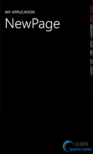

  1、代码实现
  NavigationService类提供了导航的功能,NavigationService.Navigate(new Uri("/NewPage.xaml", UriKind.Relative));将这段代码放到Button点击事件中,点击Button就会跳转到NewPage.xaml页面,其中naviagte接受一个Uri类型的参数,这里传入字符串路径和路径类型UriKind,UriKind是个枚举型,一边页面导航是相对路径。WP7的特点的从根目录起,"/"开头表示根目录,依次输入文件路径,NewPage.xaml文件放在了根目录下,所以路径写为"/NewPage.xaml", 如果NewPage.xaml在根目录的View文件夹下,则路径为"/View/NewPage.xaml"。
  2、XAML实现
  可以利用导航控件如 HyperlinkButton,写法,NavigateUri属性用来设置路径。
  上述两种方式达到的目的是一样的,点击Button或HyperlinkButton就会跳转到NewPage.xaml

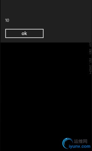

  在NewPage.xaml中接受参数的方法
  NavigationContext的QueryString属性存储了上个页面中传递的所有参数下面代码获取ID并用MessageBox显示其值
if (NavigationContext.QueryString.ContainsKey("ID"))
                MessageBox.Show(NavigationContext.QueryString["ID"]);

  页面传递参数是页面之间共享数据的一种方式,还有两种比较创建的数据共享方法,一种是全局变量,比如使用静态类,和APP类的静态成员,这种方法比较简单,会C#的童鞋都会使用,还有一种方式是使用IsolatedStorage类,这也是集成自Silverlight,叫做独立存储。独立存储在WP7程序的声明周期和数据共享起到最重要的作用,没有之一,所以,无论如何也要掌握,我将之留到介绍WP7程序的声明周期时详细讲。这里只写一下他最简单用法,不理解的童鞋别急。
  在MainPage.xaml.cs中写入
private void btnNavigate_Click(object sender, RoutedEventArgs e)
            IsolatedStorageSettings iss = IsolatedStorageSettings.ApplicationSettings;
            iss["ID"] = 10;
            NavigationService.Navigate(new Uri("NewPage", UriKind.Relative));
  在NewPage.xaml.cs中写入
            if (iss.Contains("ID"))
                MessageBox.Show(iss["ID"].ToString());
  最终运行和NavigationService跳转在路径后面加参数效果是一样的
