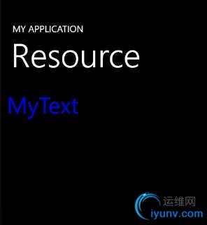

  这样在页面中,就可以使用该Style了,MainPage.xaml中添加一个TextBlock,并给他添加样式,写法:,StaticResource是静态资源的标示,所有定义在页面级、App.xaml中或者定义在外部资源中的都是静态资源,还有一个RelativeSource,是定义在某元素内部时,父子控件之间相互使用的资源,没人使用,不用研究。
  上述两种方式运行效果是一样的,如下图所示

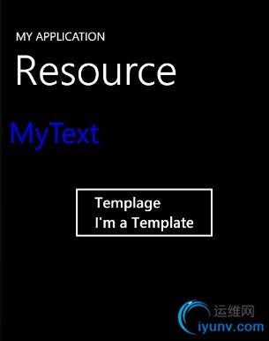

  这个模板可以说是万能的,可以用来设置控件的内容(ContentTemplate),也可以设置布局(ItemTemplate),下面以Button为例说一下他的用法
  在资源中定义一个DataTemplate
  在页面中放置一个Button:
运行效果如下
  看到模板的作用了吗,这就是我之前说的为什么silverlight是变化无穷的,因为你可以用一个模板将空间做成任何你想要的样子

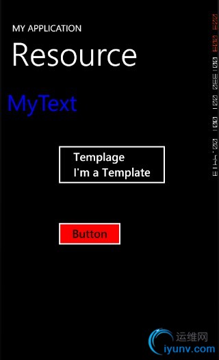

我们看到Style中包含一个ControlTemplate,VisualState设置了点击时的样式和禁用时的样式,加上默认的样式,默认Button按钮有三种形态,现在我改变Pressed的状态动画,改变背景色为Red,将这个Style设置给一个Button
  运行程序,点击Content为button的按钮,效果如下
  上面我简单的改变了一下Pressed状态的动画,如果你想得到更加丰富的效果,可以自己定制。
