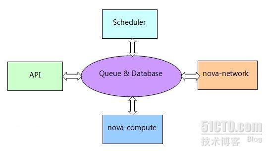

对于Nova,我们先来看一张图:
总的来说,nova的各个组件是以数据库和队列为中心进行通信的,下面对其中的几个组件做一个简单的介绍:
Queue,也就是消息队列,它就像是网络上的一个hub,nova各个组件之间的通信几乎都是靠它进行的,当前的Queue是用RabbitMQ实现的,它和database一起为各个守护进程之间传递消息。
database存储云基础架构中的绝大多数状态。这包括了可用的实例类型,在用的实例,可用的网络和项目。当前广泛使用的数据库是sqlite3(仅适合测试和开发工作)、MySQL和PostgreSQL。
nova-compute负责决定创造虚拟机和撤销虚拟机,通过运行一系列系统命令(例如发起一个KVM实例,)并把这些状态更新到nova-database中去,其过程相当复杂,但是基本原理很简单。
nova-schedule负责从queue里取得虚拟机请求并决定把虚拟机分配到哪个服务器上去。schedule的算法可以自己定义,目前有Simple (最少加载主机),chancd(随机主机分配) ,zone(可用区域内的随机节点)等算法。
nova-volume负责记录每一个计算实例,相当于一个计算请求吧,并负责创建,分配或撤销持久层容器(Amazon的,iSCSI,AoE等等)给这些compute instances。
nova -netwok负责处理队列里的网络任务。
nova-api守护进程是OpenStack Compute的中心。它为所有API查询提供一个入口,并且同时支持OpenStack API 和 Amazon EC2 API。

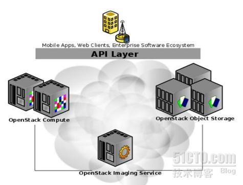

接下来,需要了解一下Glance在OpenStack里面所起的作用了。
我觉得看图是最直观的了,所以要弄明白Glance在整个OpenStack项目中的角色,就再来看一张图。
可以看出,通过GlanceOpentack3个模块被链接成了一个整体,GlanceNova提供镜像的查找操作,而Swift又为Glance提供实际的存储服务,Swift可以看作是Glacne存储接口的一个具体实现。
以我个人的理解来看,Glance的功能类似虚拟文件系统VFS,Glance提供给用户,或者说是Nova,一个统一的操作接口,而至于具体存储的是在Swift上还是在Amazon S3上,使用者不必关心。
