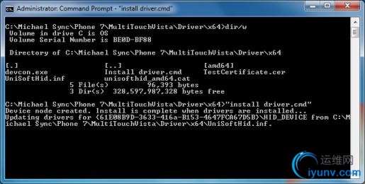

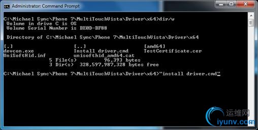

       找到Driver文件夹,根据自己的机器类型,选择x32文件夹或x64文件夹,进入选择的文件夹,找到名为Install driver.cmd的命令行程序,双击安装,如有必要,可使用管理员身份安装。

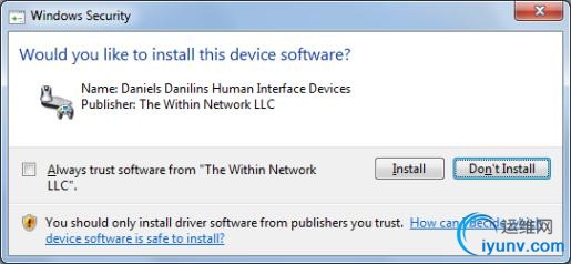

  稍等一会,你将会看到下面的提示框
       这个对话框的意思是询问是否安装这个设备软件,点击安装(Install)。
  当安装过程结束,你可以看到下面的命令行窗口,现在,你可以关闭这个命令行窗口了。

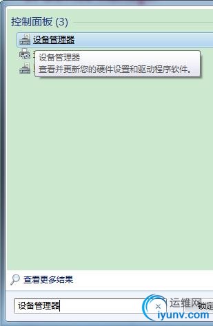

    --设备管理器
       现在,我们打开设备管理器。打开之后,展开“人体学输入设备”。
  右击“Universal Software HID device”,选择“禁用”以禁用这个设备。
       你会看到一个对话框,上面提示是否禁用这个设备,点击“是”。
       再次右击“Universal Software HID device”,选择“启用”以启用这个设备。

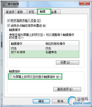

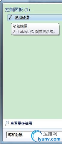

    --笔和触摸控制面板
       在开始菜单搜索框里搜索“笔和触摸”,然后打开笔和触摸控制面板。如果搜索不到,那么说明系统没有触摸设备或没有正确安装触摸驱动,可以按照前面的步骤重新来过。打开之后,切换到“触摸”选项卡,勾选“在屏幕上的项交互时显示触摸指针”
