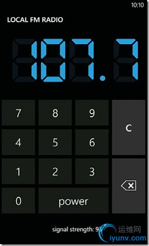

      正如我们从应用程序的截图所看到的那样,该应用程序的用户界面就是“Tip Calculator”与“Alarm Clock”的混合。
图32.1 应用程序主页面

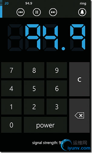

  ? 在用户离开应用程序后(这时应用程序还在运行),我们仍旧可以通过点击volume-up 或者是 volume-down 按钮来控制收音机。应用程序这时会在屏幕上方弹出一个界面,如图32.3所示。有趣的是,通过后退或者是前进按钮,我们还可以搜索上一个/下一个电台,所以,如果在Local FM Radio运行过程中,我们按了上述的两个按钮,当前播放的电台就会和显示的频率值不一致。虽然本应用程序可以通过它定时器的Tick事件处理程序来检测并验证这种情况,但是,这并不是一个什么大问题。
图32.3 除了更改音量以外,音量控制界面还可以进行开启收音机或者停止收音机的操作,甚至还可以通过接收信号的强度,来搜索前一个或者后一个电台。
