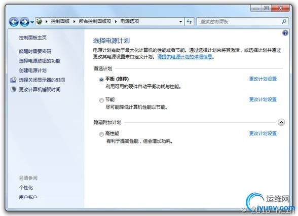

  在Windows 7中支持非常完备的电源计划,并且内置了三种电源计划,分别是“平衡”、“节能”以及“高性能”,默认启用的是“平衡”电源计划,如下图所示。
  • 平衡:这种电源计划会在系统需要完全性能时提供最大性能,当系统空闲时尽量节能。这是默认的电源计划,适合大多数用户。
  • 节能:这种电源计划会尽可能的为用户节能,比较适合使用笔记本电脑外出的用户,此计划可以帮助用户提高笔记本计算机户外使用时间。
  • 高性能:无论用户当前是否需要足够的性能,系统都将保持最大性能运行,是三种计划中性能最高的一种,适合少部分有特别需要的用户。·

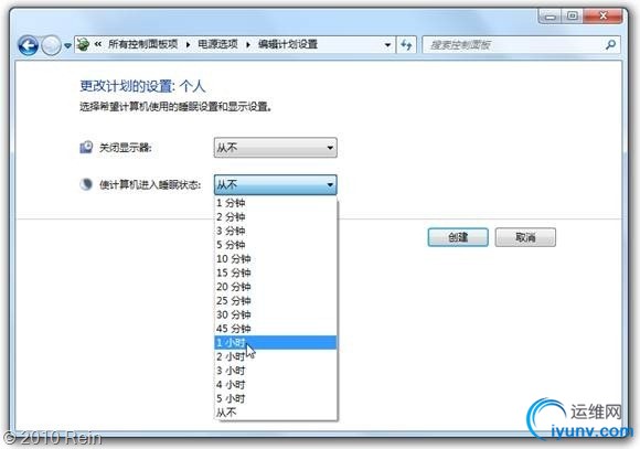

  (2)在选择模板并输入计划名称后单击“下一步”按钮,选择计算机的睡眠设置和显示设置,如下图所示。
  这里会要求用户选择关闭显示器之前的待机时间,以及使计算机进入睡眠状态之前的待机时间。台式机与笔记本电脑的界面有可能不相同,但所要求用户选择的内容是相同的。

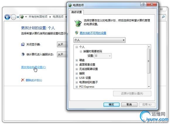

  (3)单击“创建”按钮之后,新的电源计划会出现在“电源选项”面板中。在创建好后,用户还需要单击新的电源计划右边的“更改电源设置”链接,在“编辑计划设置”面板单击“更改高级电源设置”链接,这时会打开“电源选项”对话框,如下图所示。
  在“电源选项”对话框中可以进行非常细致的电源管理设置,如同切换电源计划一样,需要单击对话框中的“更改当前不可用的设置”链接才能够获取更改全部设置的权限。这里讲解几个比较重要的设置:
  • 个人:此项设置将会出现在计算机中存在用户帐户拥有一个有效密码时,调整“唤醒时需要密码”设置可以更改计算机从睡眠或休眠状态恢复时是否需要重新输入密码。选择“是”则从睡眠或休眠状态恢复时需要用户输入密码才能回到桌面,默认需要输入密码;选择“否”则从睡眠或休眠状态恢复时不需要用户输入密码即可直接回到桌面,此项设置比较适合单人计算机使用。

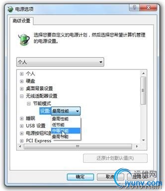

  • 无线适配器设置:调整“节能模式”设置可以改善笔记本电脑在访问无线网络时的功耗,更改此项设置可能会导致网络性能的变化。但如果用户仅仅是访问网页、在线聊天将不会受到影响,用户可以按需选择“中等节能”、“最高节能”来降低无线适配器的功耗,如下图所示。

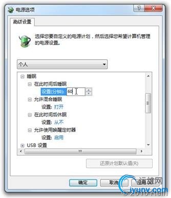

  • 睡眠:用户可以为睡眠进行非常详细的电源计划设置,如下图所示。
  • 在此时间后睡眠:用户可以设置在待机状态下等待多久后,计算机将自动切换至睡眠状态,单位为分钟。
  • 允许混合睡眠:打开“混合睡眠”功能之后,在计算机切换至睡眠状态时,会将睡眠之前的物理内存做一个快照,并将这个快照存放在硬盘中。这使得若在睡眠过程中意外断电,也会使用保存在硬盘中的“备份”来恢复计算机的状态。若关闭此项设置,则在睡眠状态时若发生意外的断电,将导致“睡眠”之前的数据丢失。
  • 在此时间后休眠:由于睡眠是为了确保计算机在关闭状态与工作状态之间的快速切换,若用户长时间出门,则没有必要将计算机转入睡眠状态。原因其一是因为睡眠状态仍然会消耗非常低的电能;其二是因为如果长时间出门的过程中计算机供电意外终止,在断电前睡眠状态的消耗显得没有意义。此项设置用于设置在计算机睡眠一定时间之后仍然没有唤醒则将转入休眠状态,彻底关闭所有设备的电源。
  • 允许使用唤醒定时器:设置此选项允许用户通过指定“计划任务”中的事件来启动计算机,默认为启用。
