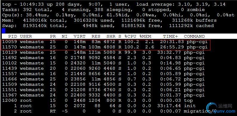

  1. 得到占用cpu资源过多的php-cgi进程的pid(进程id), 使用top命令即可,如下图:
  经过上图,我们发现,有两个php-cgi进程的cpu资源占用率过高,pid分别是10059,11570,这一般都是程序优化不够造成,如何定位问题的php程序位置?
