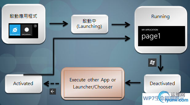

  WP7的生命周期一般说的是整个应用程序的声明周期,而不注重页面的生命周期,这跟Android是不一样的。WP7的生命周期基本如下图所示
  应用程序基本分为四个状态,启动,关闭,激活和挂起。App类提供了4个事件,以便于程序处于不同状态时,开发人员可以对其做一些相应的处理。
  1、Launching事件,第一次启动时触发,用户可以做一些初始化工作,比如加载一些数据
  2、Closing事件,程序关闭时触发,用户可以做一些保存工作,以便用户下次打开层序时做一些还原
  3、Activated事件、但程序被挂起之后,再次被激活时触发,可以做一些回复页面状态的工作,主要是数据,页面UI不用过多处理,WP7的墓碑机制会为你做
  4、Deactivated事件、程序挂起是触发,比如你正玩微博,突然来电话了,微博程序会被挂起,你可以再事件中做一些临时数据保存的措施

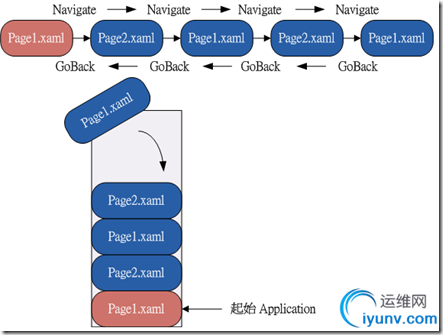

  OnBackKeyPress事件,按后退按钮时触发,微软官方对后退按钮的用法建议是,如果当前页面中有输入法之类的子操作,则将其关闭而不退出本页,如果没有的话,退出本页,返回前一页,如果当前是程序首页则退出程序。在OnBackKeyPress事件中我们可以做很多事前,比如判断页面中是否有弹出层,如果有,则不退出本页,只关闭弹出层,如果是程序首页,则弹出确认框,提升用户是否真的要退出程序。后退按钮有关页面跳转的机制基本如下图
  如图,WP7是用栈来存储页面的,后退按钮永远返回前一个页面,也就是你从那个页面来就回那个页面去。

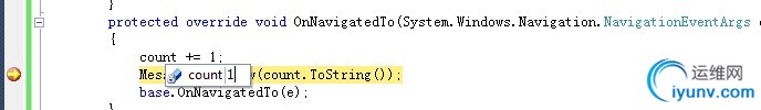

  上述是MainPage.xaml中的代码,打开程序时,或者跳转到NewPage.xaml后在跳回来时,结果如下图
  我们发现了,程序先调用OnNavigatedTo事件,再调用MainPage_Loaded,这事也情理之中的的事,一来是必须先到页面才能加载,而来,这MainPage也是Page内部的一部分,记载要到了页面才行

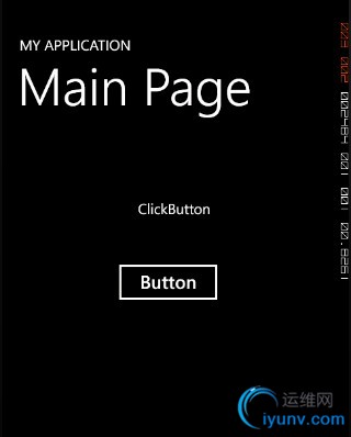

  在程序挂起后再次被激活,页面状态是会被自动恢复的,这事WP7系统自己处理的,现在给MainPage.xaml添加一个Button和一个TextBlock,点击Button,改变TextBlock的Text为"ClickButton",运行结果如下图

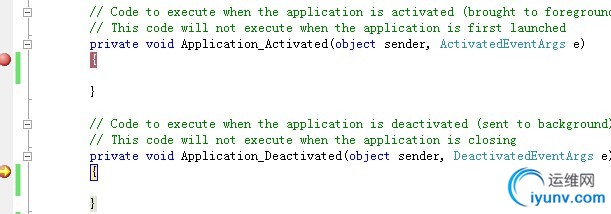

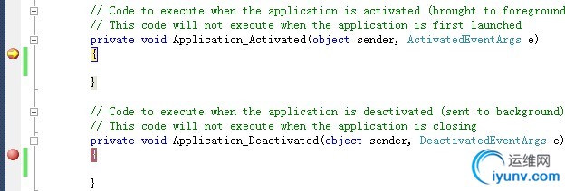

  在Application_Deactivated和Application_Activated事件里添加断点,点击模拟器上的Window键,显示手机的主菜单Application_Deactivated事件被触发,
  点击回退按键,看到Application_Activated事件被触发,按F5,界面重新回到MainPage.xaml上
  发现页面并不是初始化时的样子,也就是TextBlock值是"ClickButton",看到系统会帮你维护挂起的程序,并在重新机会时自动恢复其原来的状态。这就是墓碑机制。
