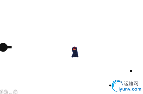

  编译并运行你的工程,如果一切顺利的话,你将会看到一个炮塔正在发射子弹。然后,这并不是很好,因为炮塔在射击的时候并没有面朝那个方向。因此,接下来让我们来解决这个问题。

  编译并运行工程,现在我们的炮塔在射击的时候可以改变方向了。
