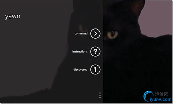

  ? 应用程序栏具有三个按钮:一个用于展示指令输入面板,一个用于导航到简介页面,一个用于指示用户已经发现的指令数量(在背后代码中更新)。点击最后一个按钮还可以提示我们,是否有更多的指令等待我们去发现,因为对于我们用户来说,指令的总数,是一个谜。应用程序栏菜单是通过代码进行动态添加的,它包含了用户已经发现的指令清单,在用户点击其中任何一个指令时,猫咪就会做相应的动作。详见图33.2。
图33.2 应用程序栏菜单提供快速获取已发现的指令清单,例如“yawn”。
