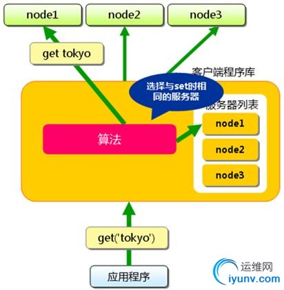

  Memcached虽然称为“分布式“缓存服务器,但服务器端并没有“分布式”的功能。Memcached的分布式完全是有客户端实现的。现在我们就看一下memcached是怎么实现分布式缓存的。
  例如下面假设memcached服务器有node1~node3三台,应用程序要保存键名为“tokyo”“kanagawa”“chiba”“saitama”“gunma” 的数据。
  首先向memcached中添加“tokyo”。将“tokyo”传给客户端程序库后,客户端实现的算法就会根据“键”来决定保存数据的memcached服务器。服务器选定后,即命令它保存“tokyo”及其值。
  同样,“kanagawa”“chiba”“saitama”“gunma”都是先选择服务器再保存。
  接下来获取保存的数据。获取时也要将要获取的键“tokyo”传递给函数库。函数库通过与数据保存时相同的算法,根据“键”选择服务器。使用的算法相同,就能选中与保存时相同的服务器,然后发送get命令。只要数据没有因为某些原因被删除,就能获得保存的值。
  这样,将不同的键保存到不同的服务器上,就实现了memcached的分布式。 memcached服务器增多后,键就会分散,即使一台memcached服务器发生故障无法连接,也不会影响其他的缓存,系统依然能继续运行。

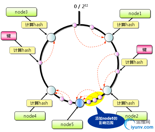

  Consistent Hashing的简单说明
  Consistent Hashing如下所示:首先求出memcached服务器(节点)的哈希值, 并将其配置到0~232的圆(continuum)上。 然后用同样的方法求出存储数据的键的哈希值,并映射到圆上。 然后从数据映射到的位置开始顺时针查找,将数据保存到找到的第一个服务器上。 如果超过232仍然找不到服务器,就会保存到第一台memcached服务器上。
  从上图的状态中添加一台memcached服务器。余数分布式算法由于保存键的服务器会发生巨大变化 而影响缓存的命中率,但Consistent Hashing中,只有在continuum上增加服务器的地点逆时针方向的 第一台服务器上的键会受到影响。
  因此,Consistent Hashing最大限度地抑制了键的重新分布。 而且,有的Consistent Hashing的实现方法还采用了虚拟节点的思想。 使用一般的hash函数的话,服务器的映射地点的分布非常不均匀。 因此,使用虚拟节点的思想,为每个物理节点(服务器) 在continuum上分配100~200个点。这样就能抑制分布不均匀, 最大限度地减小服务器增减时的缓存重新分布。
