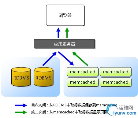

  ①客户端第一次访问应用程序时,会到数据库(RDBMS)中取出数据,返回给客户端;同时也将取出的数据保存到memcached中。
  ② 第二次访问时,因为数据已经缓存,不不用去数据库查询了,直接从memcached取。
  那么memcached的快速和高效率是如何体现出来的呢?我们都清楚,RDBMS是文件型的数据库,最终还是以文件的形式保存在磁盘上。而memcached则不一样,它是key:value关系型的数据库,是保存在内存中的。那么就不用我再做说明了,内存的读写速度要比磁盘的读写速度快得多,前者是后者的10的6次方倍。http://blog.rekfan.com/?p=172

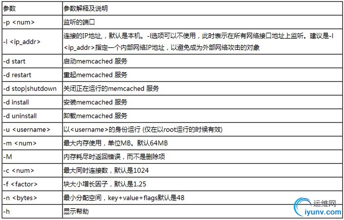

  8.memcached命令参数解释
  文章 来源 http://instance.iteye.com/blog/1691705
