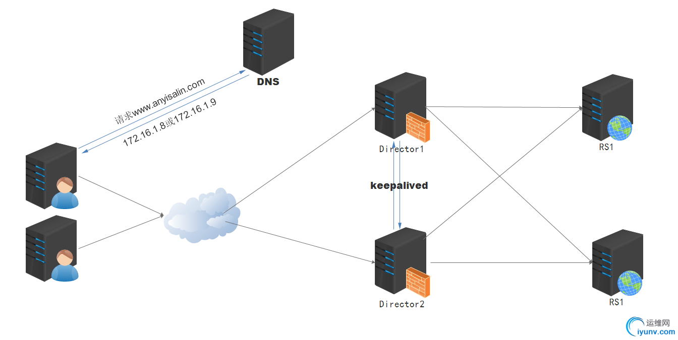

实验拓扑
[size=1em]图画的不够形象, 实验中我们使用DR模型来进行实验

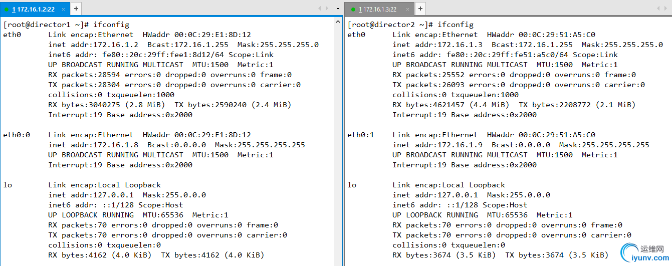

[size=1em]默认情况director1director2的ip如下

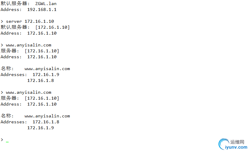

Starting named:                                            [  OK  ]测试DNS轮询效果
[size=1em]已经实现DNS轮询效果

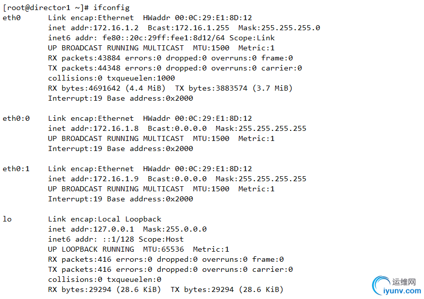

[size=1em]此时我们的director1的IP地址如下, 接管了director2的IP
