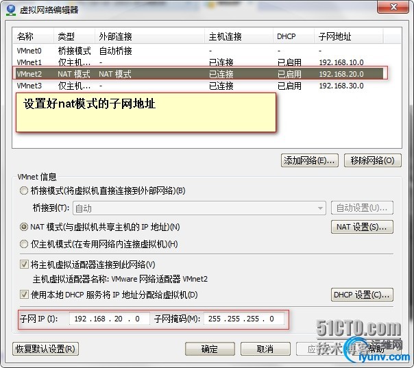

1、点击‘编辑’,‘虚拟网络编辑器’
2、打开虚拟网络编辑器,设置相应的参数,在这里将NAT的子网地址,设置为了‘192.168.20.0’网段,子网掩码‘255.255.255.0’网段,点击‘确定’。
注:在这里设置之后,物理主机上的网络连接里的虚拟网卡会自动获取到一个地址。在物理主机上,’控制面板\网络和 Internet\网络连接’里找到vmnet2进行查看。如下图

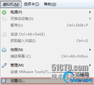

3、点击‘虚拟机’,‘设置’
4、打开‘虚拟机设置’选项卡

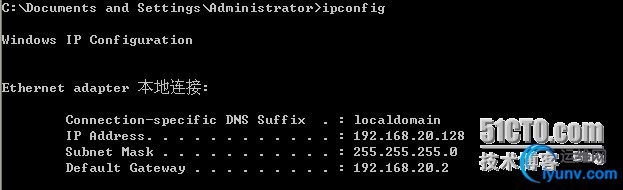

       3)查看IP地址,输入ipconfig
    1.5xp虚拟机上ipconfig

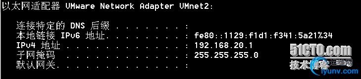

     5)在4)的基础上(即在物理主机上)可以看到虚拟网卡VMnet2的地址
1.7vmnet2网络

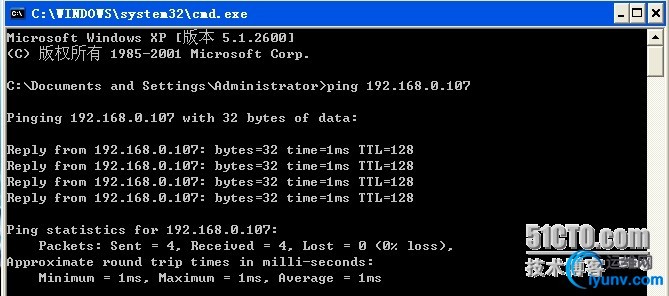

6)在winxp上ping物理机(win7),ping 192.168.0.107
1.8ping 192.168.0.107(xp虚拟机ping物理机)

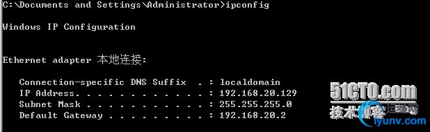

点‘开始’菜单,打开‘运行’,输入‘cmd’
       1)查看server2003的IP地址

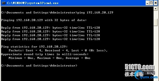

       2)ping物理主机(ping 192.168.0.107),和xp一样这里是可以ping通的
       3)ping xp虚拟(ping 192.168.20.128),这里也是可以ping通的
8、xp ping server 2003(ping 192.168.20.129),也是可以ping通的
