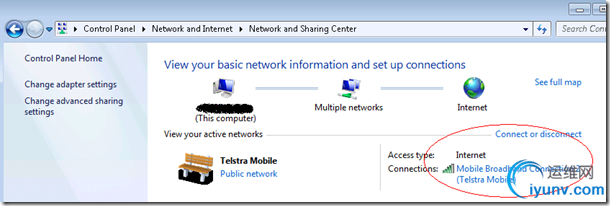

  首先进入 Control Panel->Network and Internet->Network and Sharing Center,如下图
  这里有个 Telstra Mobile 的网络适配器,这个就是我前面说的 4G 无线网卡的网络适配器,那个台式机就是通过这个无线网卡上网的。点圆圈里面那个蓝色链接再点 Properites(中文系统这里应该是 属性)。进入到这个网络适配器的属性配置。

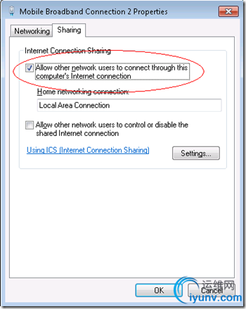

  在属性设置中,选第二个tab->Sharing (共享),然后将我红圈部分选中就可以了。下面有一个 Home networking connection 要选择一下,这个设置的意思是通过哪个网络适配器进行共享。通常情况下我们都是通过本地的以太网网卡进行共享,在这里我选择的是本地网络的网络适配器。
  点OK后,会有个提示,说本地网络适配器的IP地址将被强行改为 192.168.137.1,这是因为要做软网关,需要一个固定IP地址,windows 7 就强行把这个地址固定在了192.168.137.1 上了。点确认,设置结束。

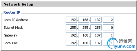

  首先路由器的IP网段要设置为 192.168.137.* 这个网段(当然也可以用级联),直接改了路由器的本地IP地址为 192.168.137.2 ,这样网段就一致了。
  然后就是配置网关和DNS 地址,这两个地址都设置为 192.168.137.1,即指向 windows 7 的软网关,如下图所示:
  有的路由器还要手工设置一下 DHCP 的地址范围,比如设置为 192.168.137.100 – 192.168.137.254
  配置好后,重启路由器。
