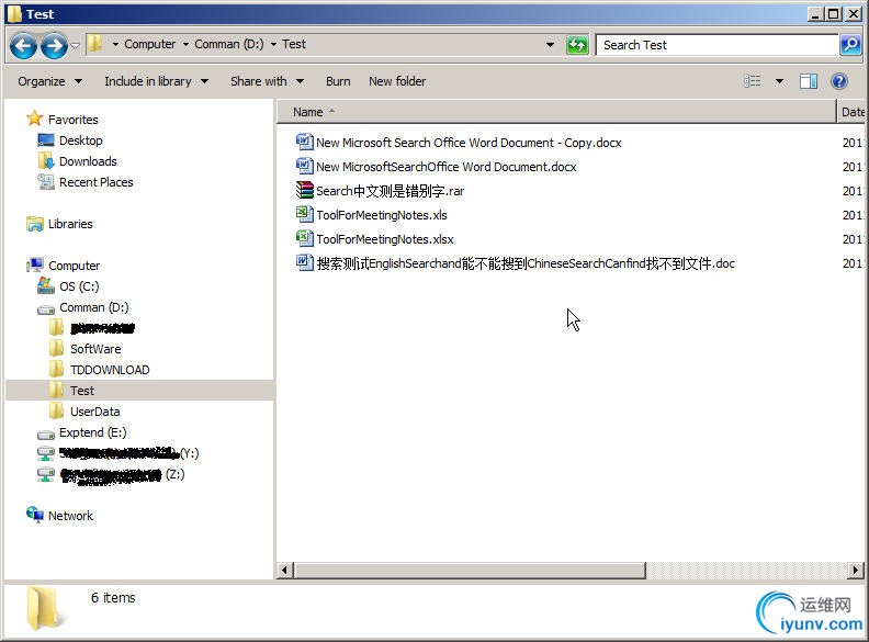

  The files for test search function of windows 7:
  (已经存在的文件:)

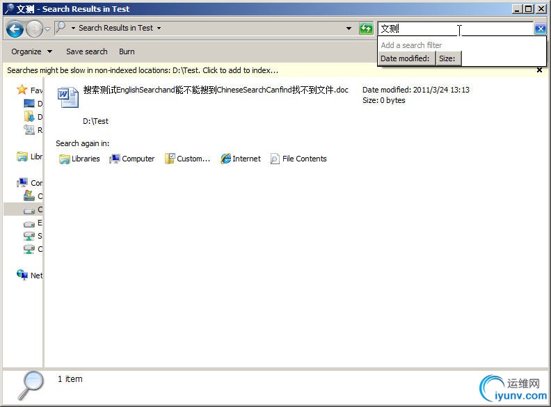

  Using the default settings, you'll not find the files you want to find or only find the files of old version(it depends on the time of finishing indexing):
  (在默认设置下,如果你输入这些文件的部分文件名,将搜索不到这些文件或搜到的是旧版本的文件(取决于索引建立完成的时间):)

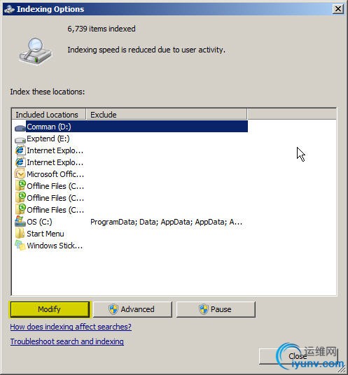

  Open the "Control->Indexing Options":
  (问题的解决:
  首先,windows 7采用的建立索引的方式加快搜索速度,但是我发现建立索引后反而搜不到实际存在的文件,所以如果你不想在搜索结果里漏掉某个文件,把索引位置全部勾选掉,参照如下设置:
  打开“控制面板-》索引选项”)

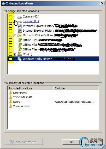

  Click "Modify".
  Clear all the check box and press "OK".
  (点“修改”按钮,
  默认情况下,windows 7 会给每个计算机的磁盘位置建立索引,但是建立索引后将会发生搜不到存在文件的问题,因此我们取消使用这些索引,全部清除这些打钩的选项)

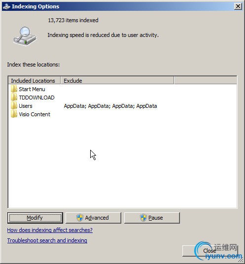

  After the modify:
  (修改后成为这个样子:)
  Untill now, you can find the new version of your files, but if you don't want a result missing some file, you must add "*" before your search string.
  See the result of searching:
  (至此,已经取消索引,可以看到能搜到中文,但是,如果不是单独的词(前面空格分隔或文件名第一个词或中英分界)的话需要在前面加*,不想漏搜就加星花吧!)

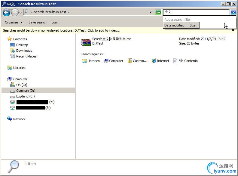

  看看搜索结果:
  See the comparation of adding "*" or not, I don't know why the file not matched appears here, may be there is something wrong.
  (看看加不加星花的对比,下面的中文搜索不知道怎么回事另外一个不匹配的文件也出来了,呵呵,看来是有bug啊!)
  The correct result:
  (但上面不是我们要的结果,必须加*才能搜到我们想要的:)

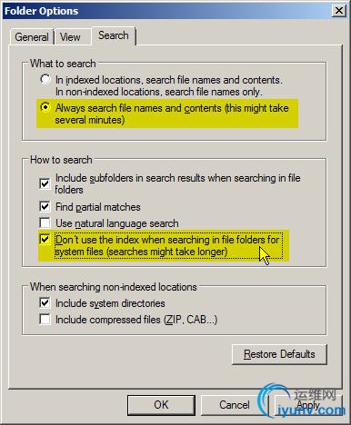

  If you want search the content of the document, set as the picture:
  (如果你想连文档内容也搜,甚至要搜索系统隐藏文件夹,那就按照如下设置:)
  "Tools -> Folder Options -> Search"
  ("工具-》文件夹选项-》搜索")
