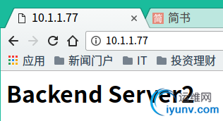

  简单修改/etc/haproxy/haproxy.cfg将http请求负载均衡到两台后端主机ibm1 ibm2上
  因为后端主机未开启web服务,此时访问haproxy主机会有错误
启动ibm1 ibm2上的httpd服务后再次访问

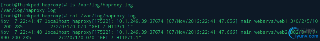

  编辑/etc/rsyslog.conf文件
  开启UDP日志接收
  增加一行内容
  重启rsyslog服务:systemctl restart rsyslog.service
再次访问haproxy就能在指定日志文件记录日志了,如下图.

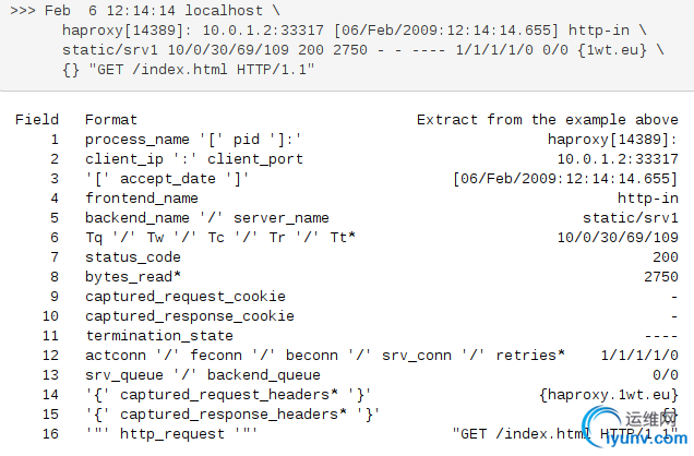

  示例说明
Tq: 等待客户端发送一个完整的HTTP请求总共花费的时间(毫秒),但不计算数据,-1表示未连接
Tw: 在等待各队列时所花费的总时间(毫秒)  It can be "-1" if the connection was aborted before reaching the queue.
Tc: 等待与最终服务器创建连接所需要的总时间(毫秒) 包含重试的It can be "-1" if the request was aborted before a connection could be established.
Tr:等待服务器发送一个完整的HTTP响应总共花费的时间(毫秒),但不计算数据
Tt
