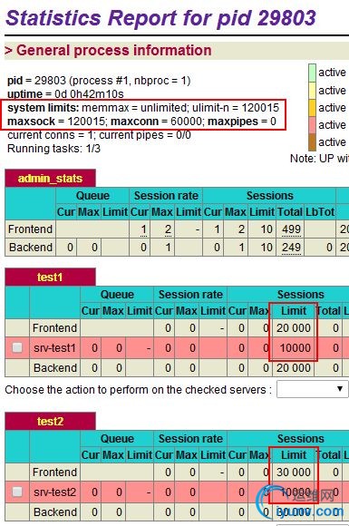

  根据上面的总结,如果按照前面的命令行参数和配置文件运行haproxy,那么
  haproxy的最大连接数为60000
  侦听端口为50000的代理段,最大连接数为20000
  侦听端口未60000的代理段,最大连接数为30000(使用了default中maxconn的值)
  其后端真正的服务最大连接数为10000
  实际运行结果为:

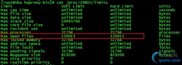

  2. ulimit
  聊到最大连接数,那么必然会涉及到ulimit的设置,是否还需要对haproxy进行ulimit -n的设置?不进行设置的话那真正的限制数是多少?上图中 maxsock=120015又是怎么来的?
  官网的文档中看到可以通过ulimit-n进行设置,然而并不推荐手动进行设置,因为haproxy自身会进行调整。
  具体计算方式为:
  maxsock = 10(默认值) + global.maxconn * 2 + global.maxpipes * 2 + bind数量 + check数量
  其中maxconn对应global中maxconn或者命令行参数-n设置的值
  maxpipes对应global中maxpipes的值
  bind对应为bind的个数
  check对应于对后台真正服务进行健康检测的个数
  还是以前面的例子说明:
  maxconn的值为60000;maxpipes没有进行设置,其值为0;在50000,60000进行bind(实际还在1080端口进行了bind,以供管理员通过web查看haproxy的相关信息,上面的配置文件中并没有列出来),那么bind的值等于3;对后台服务srv-test1,srv-test2均进行了check,因此check的值为2
  maxsock = 10 + 60000*2 + 0 + 3 + 2 = 120015
  这个maxsock也就是最终的限制数,通过查看/proc/PID/limits可以验证

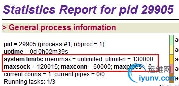

  如果在配置文件中配置了 ulimin-n,其值应该大于通过计算后得出的maxsock的值。
  设置ulimit-n 130000的运行情况为
