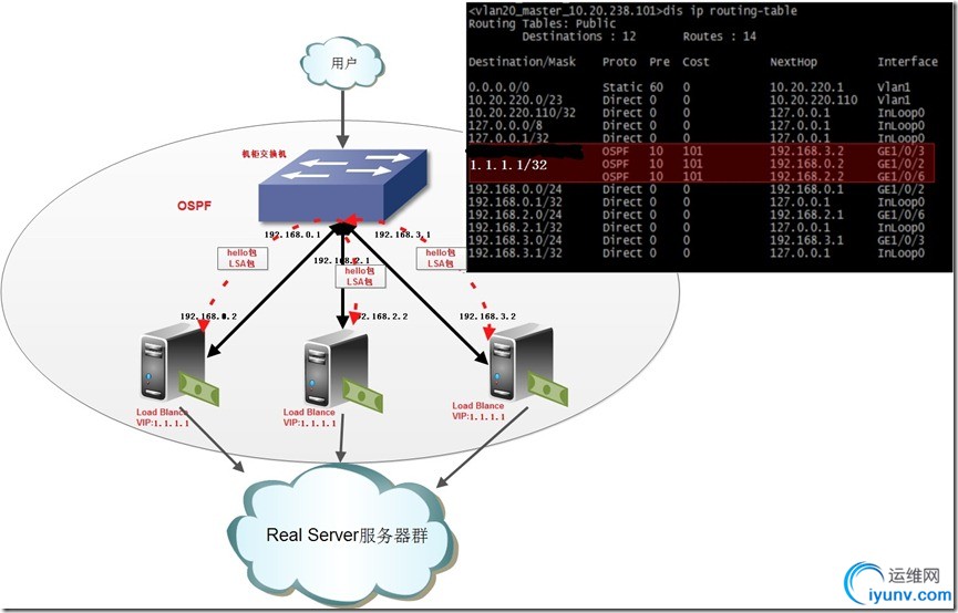

  架构简图
  如上图三层设备的路由表,VIP地址1.1.1.1对应nexthop有三个地址,这三个地址是三台lvs调度机的地址。这样便可达到效果:用户访问------>VIP------>三台LVS调度机------>分发到多台RealServe
  架构优势
  1.LVS调度机自由伸缩,横向扩展(最大8台,受限于三层设备允许的等价路由数目)
  2.LVS调度资源全利用,All Active。不存在备份机
