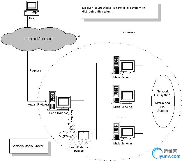

  可伸缩媒体服务
  基于LVS的媒体集群的体系结构如图3所示:第一层是负载调度器,一般采用IP负载均衡技术,可以使得整个系统有较高的吞吐率;第二层是Web服务器池, 在每个结点上可以运行相应的媒体服务;第三层是共享存储,通过网络文件系统/分布式文件系统存储媒体节目。集群中各结点是通过高速网络相连接。
  图3:基于LVS的媒体集群
  IPVS负载调度器一般使用直接路由方法(即VS/DR方法,将在以后文章中详细叙述),来架构媒体集群系统。调度器将媒体服务请求较均衡地分发到各个服务器上,而媒体服务器将响应数据直接返回给客户,这样可以使得整个媒体集群系统具有很好的伸缩性。
  媒体服务器可以运行各种媒体服务软件。目前,LVS集群对于Real Media、Windows Media和Apple  Quicktime媒体服务都有很好的支持,都有真实的系统在运行。一般来说,流媒体服务都会使用一个TCP连接(如RTSP协议:Real-Time  Streaming  Protocol)进行带宽的协商和流速的控制,通过UDP将流数据返回客户。这里,IPVS调度器提供功能将TCP和UDP集中考虑,保证来自同一客户 的媒体TCP和UDP连接会被转发到集群中同一台媒体服务器,使得媒体服务准确无误地进行。
  共享存储是媒体集群系统中最关键的问题,因为媒体文件往往非常大(一部片子需要几百兆到几千兆的存储空间),这对存储的容量和读的速度有较高的要求。对于 规模较小的媒体集群系统,例如有3至6个媒体服务器结点,存储系统可以考虑用带千兆网卡的Linux服务器,使用软件RAID和日志型文件系统,再运行内 核的NFS服务,会有不错的效果。对于规模较大的媒体集群系统,最好选择对文件分段(File  Stripping)存储和文件缓存有较好支持的分布式文件系统;媒体文件分段存储在分布式文件系统的多个存储结点上,可以提高文件系统的性能和存储结点 间的负载均衡;媒体文件在媒体服务器上自动地被缓存,可提高文件的访问速度。否则,可以考虑自己在媒体服务器上开发相应的工具,如缓存工具能定时地统计出 最近的热点媒体文件,将热点文件复制到本地硬盘上,并替换缓存中的非热点文件,最后通知其他媒体服务器结点它所缓存的媒体文件以及负载情况;在媒体服务器 上有应用层调度工具,它收到客户的媒体服务请求,若所请求的媒体文件缓存在本地硬盘上,则直接转给本地媒体服务进程服务,否则先考虑该文件是否被其他媒体 服务器缓存;如该文件被其他服务器缓存并且该服务器不忙,则将请求转给该服务器上的媒体服务进程处理,否则直接转给本地媒体服务进程,从后端的共享存储中 读出媒体文件。
  共享存储的好处是媒体文件的管理人员看到统一的存储空间,使得媒体文件维护工作比较方便。当客户访问不断增加使得整个系统超载时,管理员可以很快地加入新的媒体服务器结点来处理请求。

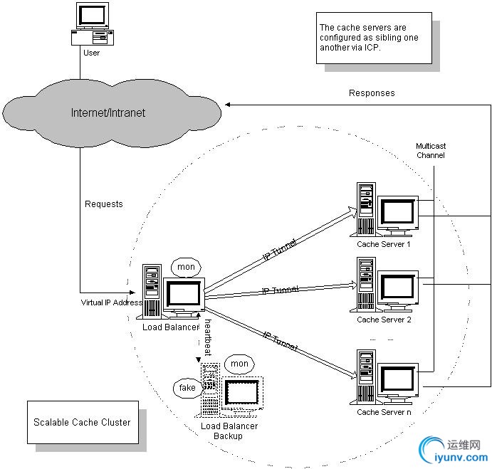

  可伸缩Cache服务
  有效的网络Cache系统可以大大地减少网络流量、降低响应延时以及服务器的负载。但是,若Cache服务器超载而不能及时地处理请求,反而会增加响应延 时。所以,Cache服务的可伸缩性很重要,当系统负载不断增长时,整个系统能被扩展来提高Cache服务的处理能力。尤其,在主干网上的Cache服务 可能需要几个Gbps的吞吐率,单台服务器(例如SUN目前最高端的Enterprise  10000服务器)远不能达到这个吞吐率。可见,通过PC服务器集群实现可伸缩Cache服务是很有效的方法,也是性能价格比最高的方法。
  基于LVS的Cache集群的体系结构如图4所示:第一层是负载调度器,一般采用IP负载均衡技术,可以使得整个系统有较高的吞吐率;第二层是Cache 服务器池,一般Cache服务器放置在接近主干Internet连接处,它们可以分布在不同的网络中。调度器可以有多个,放在离客户接近的地方。
  图4:基于LVS的Cache集群
  IPVS  负载调度器一般使用IP隧道方法(即VS/TUN方法,将在以后文章中详细叙述),来架构Cache集群系统,因为Cache服务器可能被放置不同的地方 (例如在接近主干Internet连接处),而调度器与Cache服务器池可能不在同一个物理网络中。采用VS/TUN方法,调度器只调度Web  Cache请求,而Cache服务器将响应数据直接返回给客户。在请求对象不能在本地命中的情况下,Cache服务器要向源服务器发请求,将结果取回,最 后将结果返回给客户;若采用NAT技术的商品化调度器,需要四次进出调度器,完成这个请求。而用VS/TUN方法(或者VS/DR方法),调度器只调度一 次请求,其他三次都由Cache服务器直接访问Internet完成。所以,这种方法对Cache集群系统特别有效。
  Cache  服务器采用本地硬盘来存储可缓存的对象,因为存储可缓存的对象是写操作,且占有一定的比例,通过本地硬盘可以提高I/O的访问速度。Cache服务器间有 专用的多播通道(Multicast Channel),通过ICP协议(Internet Cache  Protocol)来交互信息。当一台Cache服务器在本地硬盘中未命中当前请求时,它可以通过ICP查询其他Cache服务器是否有请求对象的副本, 若存在,则从邻近的Cache服务器取该对象的副本,这样可以进一步提高Cache服务的命中率。
  为150多所大学和地区服务的英国国家JANET Web  Cache网在1999年11月用以上LVS结构实现可伸缩的Cache集群[8],只用了原有50多台相互独立Cache服务器的一半,用户反映网络速 度跟夏天一样快(学生放暑假)。可见,通过负载调度可以摸平单台服务器访问的毛刺(Burst),提高整个系统的资源利用率。

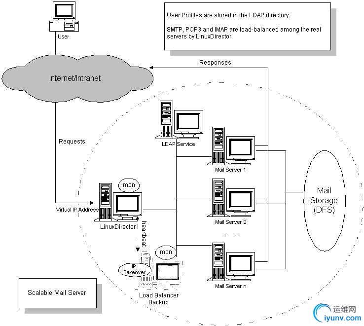

  可伸缩邮件服务
  随着Internet用户不断增长,很多ISP面临他们邮件服务器超载的问题。当邮件服务器不能容纳更多的用户帐号时,有些ISP买更高档的服务器来代替 原有的,将原有服务器的信息(如用户邮件)迁移到新服务器是很繁琐的工作,会造成服务的中断;有些ISP设置新的服务器和新的邮件域名,新的邮件用户放置 在新的服务器上,如上海电信现在用不同的邮件服务器public1.sta.net.cn、public2.sta.net.cn到  public9.sta.net.cn放置用户的邮件帐号,这样静态地将用户分割到不同的服务器上,会造成邮件服务器负载不平衡,系统的资源利用率低,对 用户来说邮件的地址比较难记。
  图5:基于LVS的可伸缩邮件集群
  可以利用LVS框架实现高可伸缩、高可用的邮件服务系统。它的体系结构如图5所示:在前端是一个采用IP负载均衡技术的负载调度器;第二层是服务器池,有  LDAP(Light-weight Directory Access  Protocol)服务器和一组邮件服务器。第三层是数据存储,通过分布式文件系统来存储用户的邮件。集群中各结点是通过高速网络相连接。
  用户的信息如用户名、口令、主目录和邮件容量限额等存储在LDAP服务器中,可以通过HTTPS让管理员进行用户管理。在各个邮件服务器上运行  SMTP(Simple Mail Transfer Protocol)、POP3(Post Office Protocol version  3)、IMAP4(Internet Message Access Protocol version  4)和HTTP/HTTPS服务。SMTP接受和转发用户的邮件,SMTP服务进程查询LDAP服务器获得用户信息,再存储邮件。POP3和IMAP4通 过LDAP服务器获得用户信息,口令验证后,处理用户的邮件访问请求。这里,需要有机制避免不同服务器上的SMTP、POP3和IMAP4服务进程对用户 邮件的读写冲突。HTTP/HTTPS服务是让用户通过浏览器可以访问邮件。
  IPVS调度器将SMTP、POP3、  IMAP4和HTTP/HTTPS请求流负载较均衡地分发到各邮件服务器上,从上面各服务的处理流程来看,不管请求被发送到哪一台邮件服务器处理,其结果 是一样的。这里,将SMTP、POP3、IMAP4和HTTP/HTTPS运行在各个邮件服务器上进行集中调度,有利于提高整个系统的资源利用率。
  系统中可能的瓶颈是LDAP服务器,对LDAP服务中B+树的参数进行优化,再结合高端的服务器,可以获得较高的性能。若分布式文件系统没有多个存储结点间的负载均衡机制,则需要相应的邮件迁移机制来避免邮件访问的倾斜。
  这样,这个集群系统对用户来说就像一个高性能、高可靠的邮件服务器(例如上海电信只要用一个邮件域名public.sta.net.cn就可以)。当邮件 用户不断增长时,只要在集群中增加服务器结点和存储结点。用户信息的集中存储使得用户管理变得容易,且集群系统有利于提高资源利用率。
