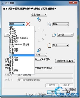

除了基本的操作以外,也結合了平板電腦時的【筆勢】功能。您可以從【控制台】→【硬體和音效】裡面,找到歸類於【手寫筆與觸控】的部分,點選【設定筆觸執行特定工作】來查看與設定:
  ●基本:(預設開啟)
右:上一頁。
左:下一頁。
上:往上拖曳。
下:往下拖曳。
  ●自訂:(預設關閉)
右上:複製。
右下:貼上。
左上:刪除。
左下:復原。
  預設向右(上一頁),向左(上一頁)這樣的設定方式,是依照我們翻書的習慣:往右翻上一頁,往左翻下一頁。不過在對照到網頁的上下頁按鈕時,卻發現與網頁的上下頁習慣卻又相反。
自訂筆觸:
如果有用過Vista裡面的筆勢的人,就會發現其實以前Vista的設定是比照網頁的按鈕(往左上一頁、往右下一頁)。這種習慣其實見仁見智,如果用習慣以前方式的人,可以透過【自訂】的方式來改成符合自己的習慣。去更改您想要的動作。

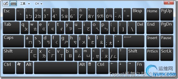

鍵盤輸入:

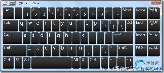

使用觸控的時候,當有需要輸入的時候,有兩種圖示可選。當點選鍵盤圖示 DSC0009.jpg 時,就會出現一個虛擬的鍵盤:
  而要切換中英文輸入,類似實體的複合鍵,不過不需要同時,只需要依序點選【Ctrl】與【空白】就可以切換了:

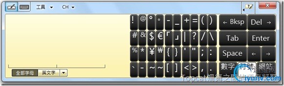

手寫輸入:
除了可以用虛擬鍵盤來作為輸入的方式外,此外可以使用觸控的方式,進行手寫輸入,虛擬鍵盤與手寫的切換,可以用工具左上方的地方做切換。手寫的畫面如下:
  ●中文:預設的狀態。
●英文:下拉【英文字】,然後選擇要【英數混合】【數字】【英文】
●符號:可以直接點選右邊的【符號】就會出現如下的符號表,此時直接點選需要的符號即可。

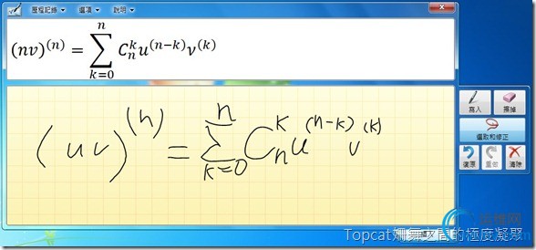

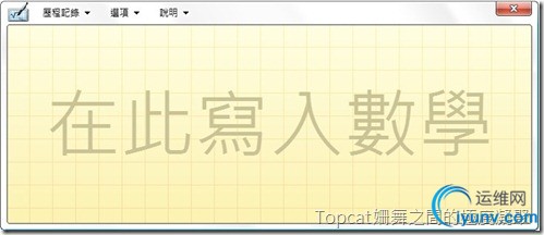

  ●公式:另外還有一個非常特別的,就是輸入公式。Windows 7特別內建手寫輸入功式的介面。不過這個工具並沒有在一般的狀況可以呼叫,必須從左下角的【Windows按鈕】→【所有程式】→【附屬應用程式】裡面的【數學輸入面板】如下圖:
  要輸入數學的公式,可以直接用手指在此區域內書寫即可。

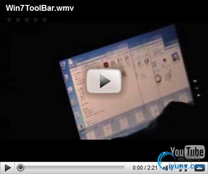

在Windows 7裡面的工具列,第一眼看到就會覺得每個圖示都好大顆。沒錯,這就是為了方便當使用觸控的時候,可以方便的點選而做的貼心設計。而我們使用滑鼠,可以點選工具列圖示右鍵,可以看到最近瀏覽相關的歷史網頁或資料夾,而Windows7也很貼心的設計了快速上滑的功能,讓我們可以用手指頭做到相同的動作。請參考下方的操作示範影片。

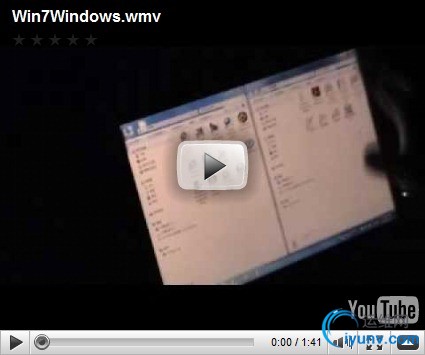

在操作一般視窗的時候,操作的方式與一般使用滑鼠的方式類似,可以點選視窗上方做移動視窗,另外在移動時,當手指碰到畫面上方,就可以將視窗放到最大,當放到最大時,點選視窗上方往下拉,就可以回到視窗原本大小,而手指碰到畫面左方,則視窗會開在左半邊,變成半個螢幕大小,相同的,當移動時,手指碰到畫面右邊邊緣,則會變成右半邊大小的視窗。
  另外當畫面開啟很多視窗時,如果要在其中一個視窗工作,想把其他的視窗一起縮到最小,只需要點選該視窗的上方,然後將視窗搖晃幾下,其他的所有視窗就會縮到最小,相關的操作請參考以下的操作影片示範。

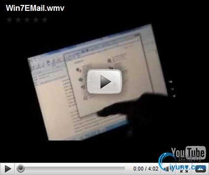

EMail
EMail操作時,一樣的可以做放大、縮小,拖曳的動作。而如果有些設定的項目比較小,也可以開啟虛擬滑鼠來做操作。詳細的操作過程請參考以下的示範影片。

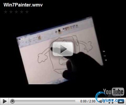

小畫家
  小畫家是可以支援多點做畫的,小喵本身的NB目前只有隻元兩點,可以透過兩手手指同時創作,也可以與朋友共同在一個畫面一起創作。另外也可以從照片裡面拖拉照片到小畫家,然後用手指去寫上祝福的話,做出獨一無二的特別卡片,寄給朋友。操作方式請參考示範影片。

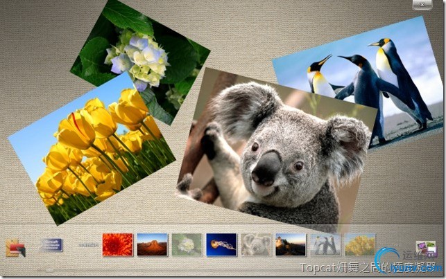

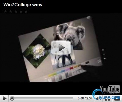

  ●Surface Collage:這套軟體是一個桌面製作的軟體,可以利用兩指,對於照片做任意的角度的旋轉與放大縮小,操作上非常非常的流暢。期待未來的影像處理軟體也能夠有相同的操作方式。

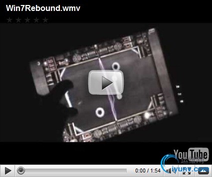

  ●Rebound:這是一個類似遊樂場大型遊樂設施的遊戲。我們可以用兩個手指碰觸兩個觸控球,此兩球中間就會連起一段電光,可以用來撥打或者接球。如果螢幕可以支援4點觸控的話,還可以兩個人各玩一邊!

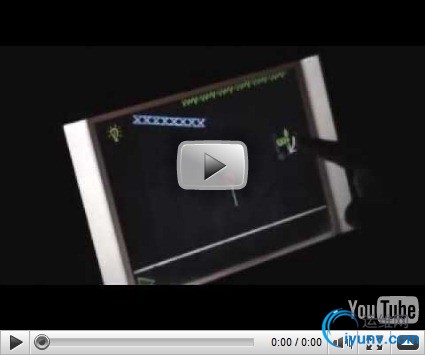

  ●GardenPond:這個軟體是在一個水塘中,撥水產生漣漪,來波動紙船前進,而水塘中有一些燭火,當紙船碰到燭火,會被燒起來,此時要趕快潑水將火潑熄。還不錯的應用。

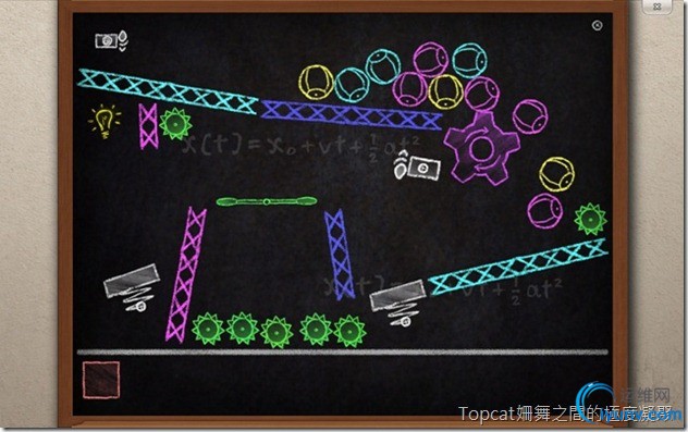

  ●Blackboard:這一套也是個遊戲,我們要設定他所提供的一些工具到畫面中,想辦法讓氣球可以漂到燈泡處即可過關。

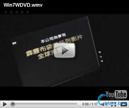

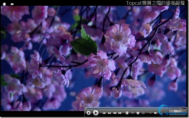

  ●Corel WinDVD 2010:可以透過多點觸控的方式,在撥放影片的時候,將影片的內容做放大縮小,也可以透過多點觸控轉動的方式,來控制音量。

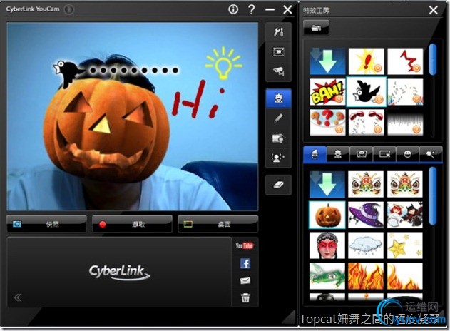

  ●YouCam:視訊軟體,可以做很多的變化,雖然此軟體也沒有針對多點觸控來設計操作的模式,不過各項的操控的圖示都還蠻大的,也可以在視訊中在畫面用手指寫一些文字。
