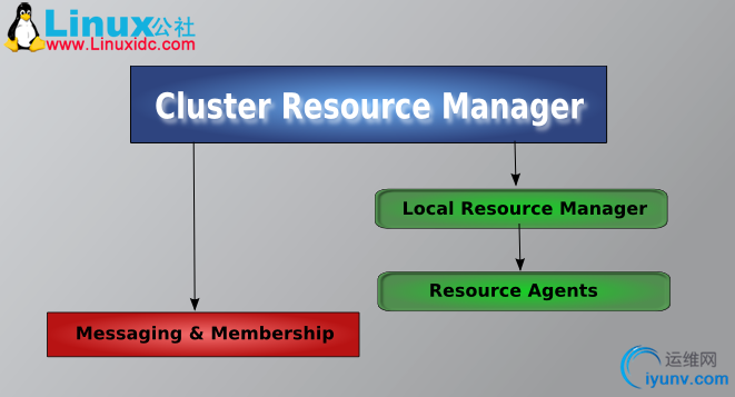

    Pacemaker:
也就是CRM(集群资源管理器),用来管理整个HA的控制中心,客户端通过pacemaker来配置管理监控整个集群。
Pacemaker 提供了多种用户管理接口,分别如下:
(1).基于命令的管理方式:crmsh     pcs
(2).基于图形界面的管理方式:  pygui   hawk   LCMC   pcs
官网详细说明:http://clusterlabs.org/
Pacemaker内部组成及与各模块之间关系,如下图:

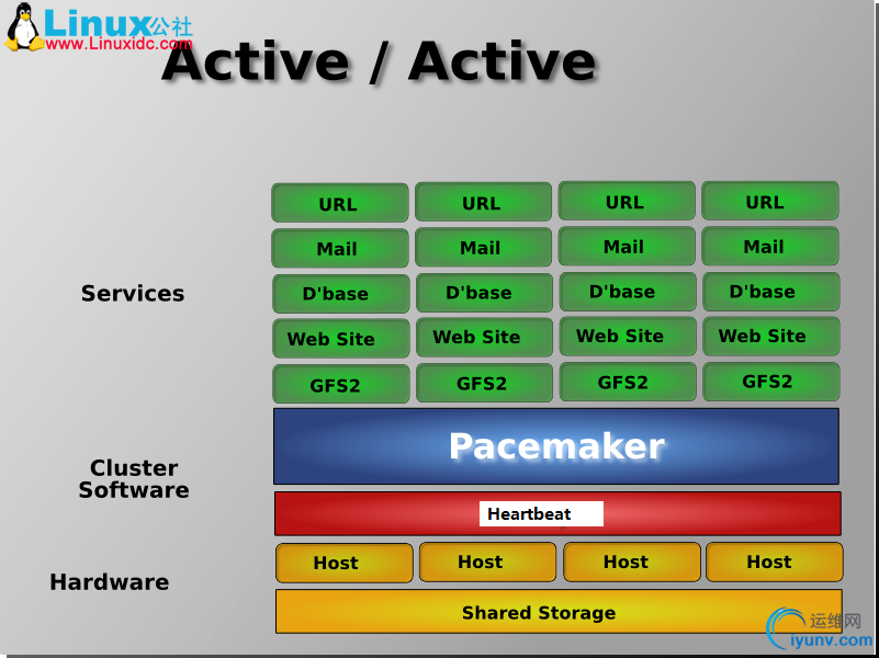

四、Heartbeat集群的一般拓扑图
1.主/从架构拓扑
说明:主/从(active/passive)主/从方式即指的是一台服务器处于某种业务的激活状态,另一台服务器处于该业务的备用状态;
2.主/主架构拓扑
说明:主/主(active/active)双主机方式一种指两种不同业务分别在两台服务器上互为主从状态,另一种指两个主节点同时为一种业务服务,共享同一数据文件;
