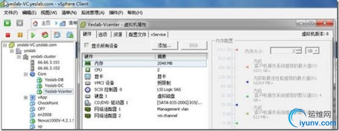

  准备两个网络适配器:如图1
  进入系统后可以看到如图2:
