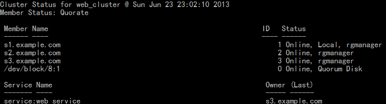

clustat
看到三台与仲裁盘启动成功,若是不配仲裁,CMAN服务启动会报错
再启动服务
/etc/init.d/rgmanager start
可以看到,现在服务是在s3节点启动的。现在来看看页面能否正常显示
