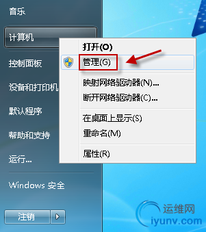

  方法一:从系统管理中启用Administrator
  1、打开开始菜单,右击“计算机”,选择“管理”注:若弹出确认窗口,请输入具有管理员权限的账户名及密码\或单击“是”允许以继续
  2、在右边的细节窗口中,右击“Administrator”,选择“属性”

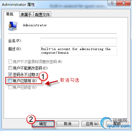

  3、在“计算机管理”窗口,依次定位到“本地用户和组->用户”。单击展开“用户”项
  4、默认状态下,Administrator 属性窗口中“账户已禁用”项是勾选着的。我们需要取消其勾选,然后按“确定”保存更改
