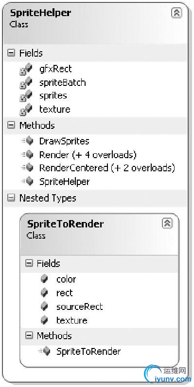

     上一章已经讲了很多渲染sprite的内容,当时为了配合单元测试而不得不使用一种简单的方式来处理sprite。很多时候需要把反复使用的有用代码放进可复用的类中,于是就产生了这样一个SpriteHelper类(如图3-10所示)。它提供了一个构造函数创建SpriteHelper实例,存储texture和Graphic Rectangle数据,还提供了一些渲染方法更方便地把sprite渲染输出到屏幕上,就像上一章中使用SpriteToRender类一样。
图3-10
     这里的大多数方法的操作都不是很多,构造函数初始化变量的值,Render方法向sprite列表中添加SpriteToRender实例,RenderCentered方法在指定位置居中显示sprite,最后DrawSprites方法把所有sprite画到屏幕上。看一下其中的DrawSprites方法,它和前一章中的DrawSprites方法很像,不过有一些改进:

     在调用该方法的时候,传递当前窗口分辨率的宽度和高度,并根据当前分辨率对所有sprite进行比例缩放,这对于支持Xbox 360的多分辨率非常重要。方法首先检查是否有东西要渲染,然后确保SpriteBatch类的静态实例(就是这里的spriteBatch变量)是否已被创建,调用Begin方法之后,在当前帧中遍历所有的sprite并重新调整它们的尺寸以适应当前屏幕的大小,最后当把所有sprite画到屏幕上之后再调用End方法。另外还要把sprite列表清空,为下一帧的渲染做准备。可以研究本章最后的Breakout游戏来看看这个类是如何工作的。

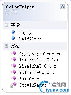

ColorHelper类
     ColorHelper类如图3-12所示,原本它还有更多的方法,但XNA中新的Color类比托管DirectX中使用的System.Drawings中的Color类的功能更加强大,所以有很多方法就不再需要了,不过它还是包含了一些对颜色操作非常有用的方法。
图3-12
     例如,ColorHelper.Empty字段可以用来把shader效果参数设置为空值——0,0,0,0通常不是有效颜色值,它是完全透明的,而黑色的Alpha值是255。
/// Empty color, used to mark unused color values.
public static readonly Color Empty = new Color(0, 0, 0, 0);
