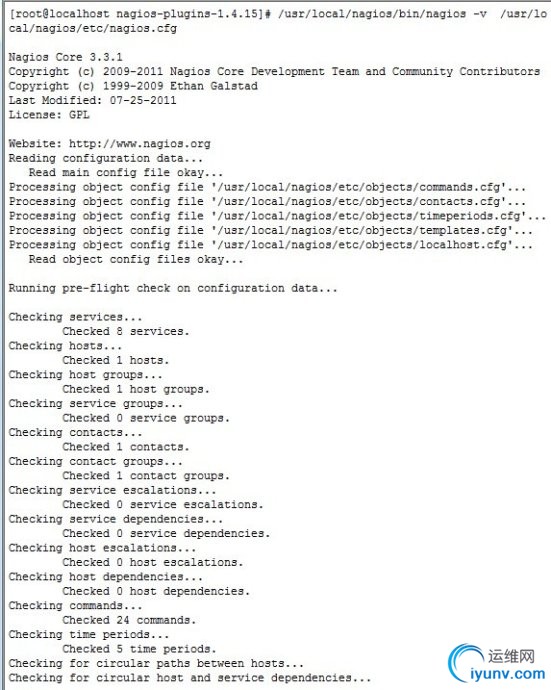

在启动nagios之前,先使用如下命令检查nagios主配置文件是否有错:
/usr/local/nagios/bin/nagios -v  /usr/local/nagios/etc/nagios.cfg
如果没有报错,会出现如下信息:
如图所示,警告和错误都为0,可以启动nagios
Service   nagios   start

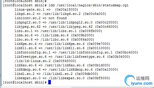

1、安装以后点击map会不能显示主机图片 提示500错误,解决办法:
ldd /usr/local/nagios/sbin/statusmap.cgi 查看此文件引用的库是否有缺失。
图片:
显示
libiconv.so.2 => not found没有找到
编辑/etc/ld.so.conf,文件中中加一行/usr/local/lib,运行ldconfig,重启apache。测试正常。
