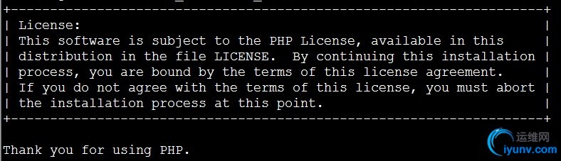

再次执行./configure,没有错误提示,出现Thank you for using PHP,配置OK。
spacer.jpg wKioL1VRm6yTZqqEAAI0b6We6_8757.jpg 4、安装php,安装完成后使用echo $?查看是否安装正确;
