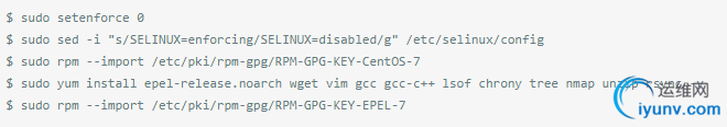

安装前准备工作  安装必要的软件,禁用SELINUX,安装必备软件

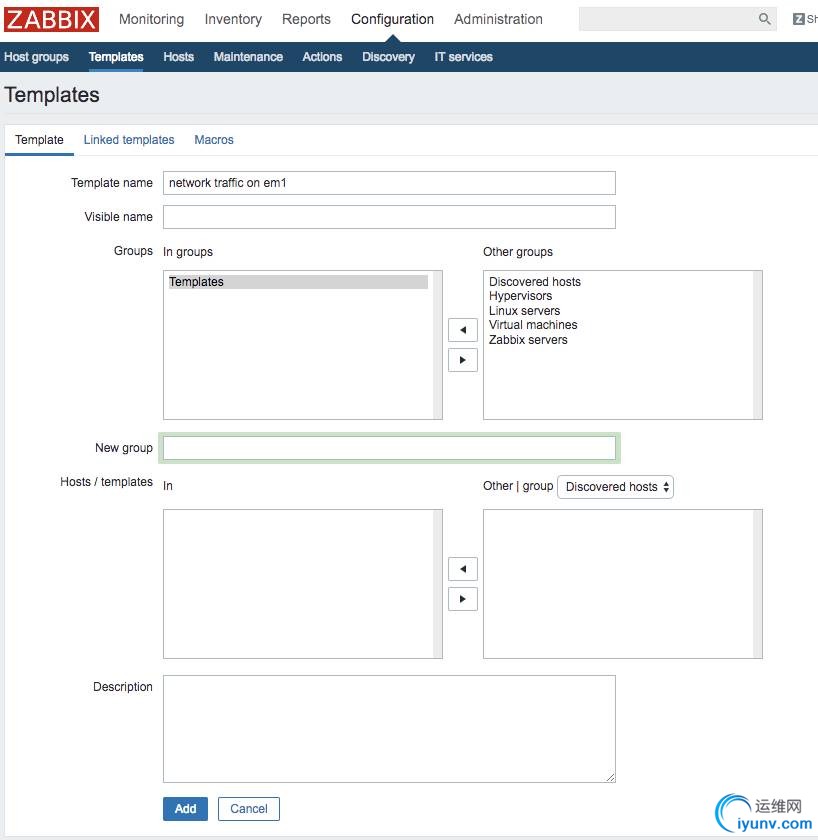

  •   创建模板

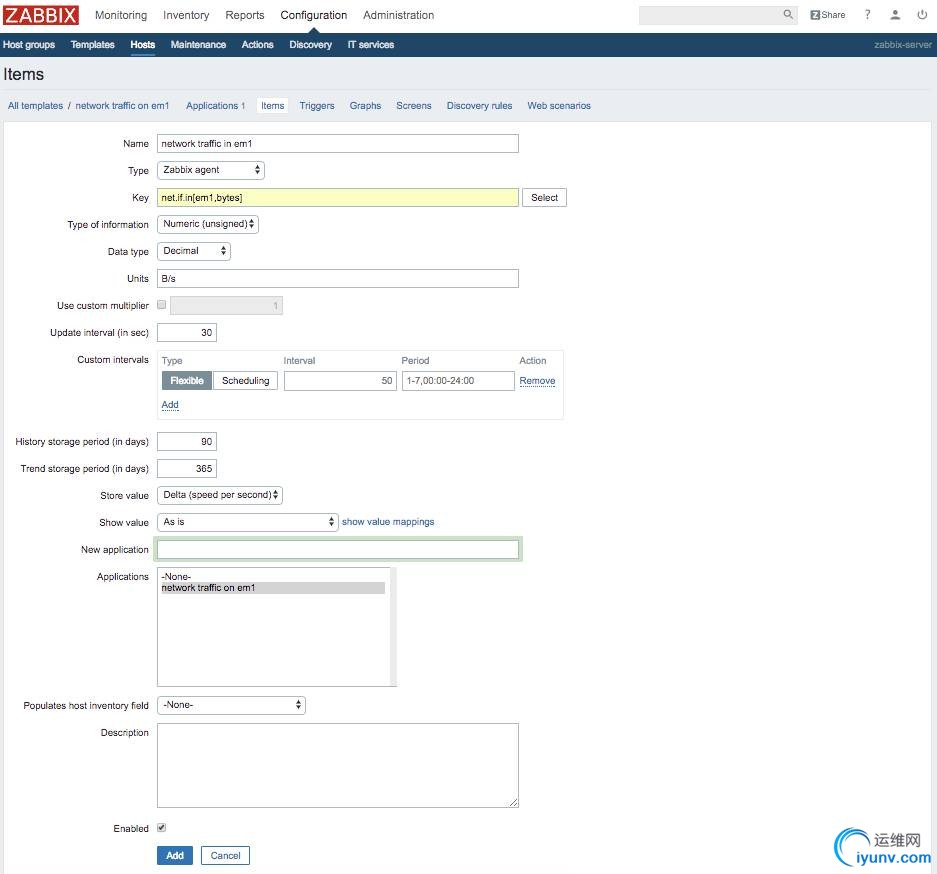

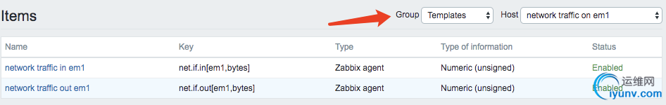

  •   创建监控项:Configuration->Templates->network traffic on em1->Items->Create Item
      上图是入口流量的监控项设置,出口流量监控项network traffic out em1可以一样设置,成功后你看到的是

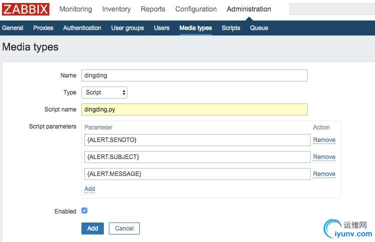

Media types  Media types是当产生事件时,以什么方式进行通知,这里采用的是Script方式,这种方式的灵活性最大,通过这种方式,我们可以把报警发送到任何支持Webhook的App上,例如钉钉
  Script这种方式的原理是:我们把可执行的脚本放在zabbix的指定目录下,当事件发生时,zabbix会自动调用该脚本,可以在/etc/zabbix/zabbix_server.conf中找到指定目录的路径
  Media types设置如下,意思是在/usr/lib/zabbix/alertscripts下存在一个脚本dingding.py,当事件发生时,zabbix会调用该脚本,同时会传入该脚本3个参数,这3个参数分别是事件的接收人、事件的主题、事件的内容
  dingding.py这个脚本如下,我们先实现一个简单的版本,也就是把这3个参数输出到日志中
  设置脚本的权限

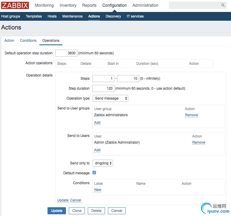

  事件是当某个条件发生时,zabbix所创建的报警对象。在zabbix中,事件发生时和事件恢复时都可以触发事件,下面我们来创建一个事件,
  可以看到,这里的事件主题和事件消息都是系统默认生成的,其中包括时间产生时的必要信息,同时我把允许事件恢复时通知(Recovery message)打了勾,Conditions标签页的内容保持不变,然后我们再来修改Operations标签里的内容
  这里的意思是:事件的持续时间是1个小时(3600s),每隔2分钟(120s)产生一个事件,一共产生10个事件,产生事件时,发送给Zabbix administrators用户组中的Admin用户,最后事件会使用我们刚刚创建的dingding这种Media type
  User Meida
  事件和Media type创建好后,下面还需要把它们和指定用户关联起来,点击Administration->Users->Media->Add,修改后,点击Update
