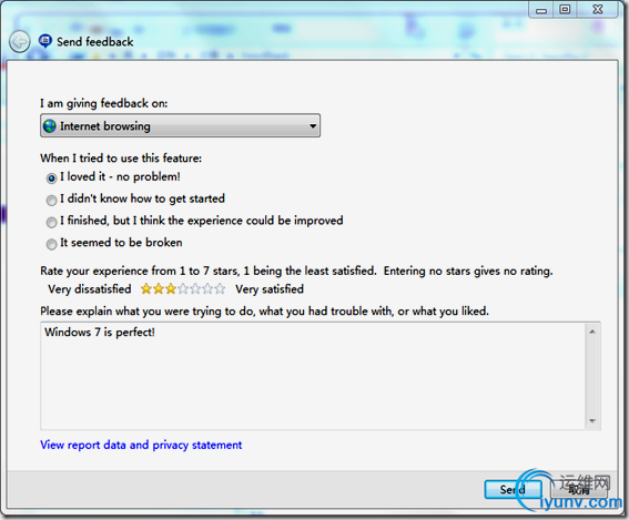

  提交反馈一共有两种方式:如果当时没有激活Windows 7,则会提示您输入序列号进行激活,若不激活,再运行该命令就会出现“发送反馈”对话框,可以向微软匿名提供使用反馈,这种反馈主要应为建议性质的,你还可以在这里为Windows7打个分:

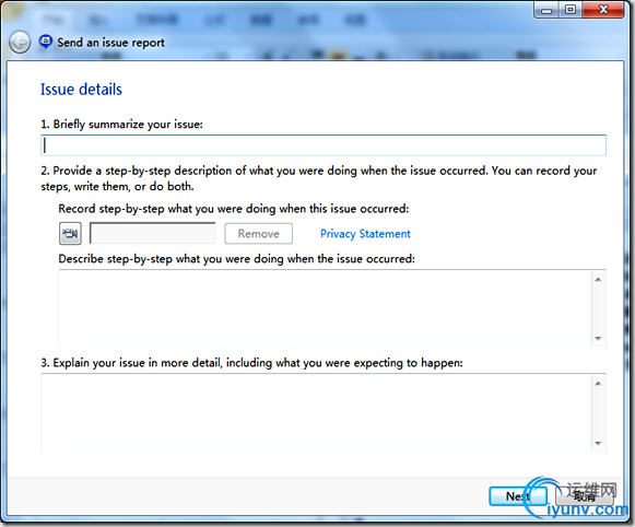

而如果Windows 7已被激活,则会弹出“发送问题报告”对话框,这样就可以直接提交详细的BUG报告
  在这个工具中,我们可以填写出现BUG的步骤,如果叙述不方便,还可以单击摄像机图标,使用“问题步骤记录器”来“录制”出现问题时的操作步骤。因为很多情况下,用户遇到的问题都是在特定的操作步骤和特定的软硬件环境下才会被触发的。有了这个录制工具,以后遇到问题要向高手求助就方便多了,只需要单击“开始记录”,然后按步骤操作就行,它会自动记录每次单击鼠标的位置和截图,并最终生成一个图文并茂的MHT网页文件,非常好用。如果需要自己添加一些说明也没问题,随时单击“添加注释”按钮即可:

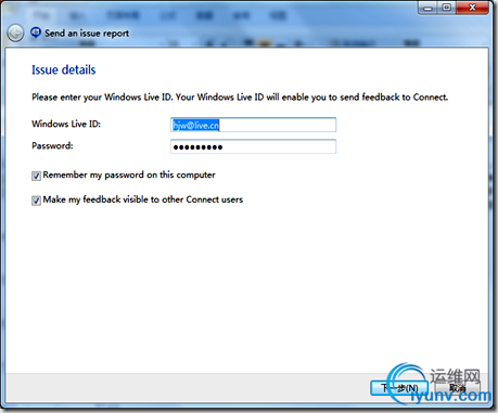

  还是回到正题上来吧。告诉大家一个比较遗憾的事,其实这个反馈BUG的功能并不是人人都有权限的,需要满足以下几个要求才能实现:
*有微软Connect站点的Windows 7 Beta测试资格
*使用 Connect 测试站点提供的产品密钥激活Windows 7
*在“发送问题报告”对话框中使用有Connect站点Winows7 Beta测试权限的Live ID来登录
  如果不满足以上三个条件,则无法进行反馈操作,登录时会提示你没有权限提交BUG:
  如果你具有Connet上的Windows 7测试资格,仍然无法登录进去,则要注意是否满足了第2点要求,这一点是比较容易被忽视的。成功登录之后的BUG填写页面是这样的:
