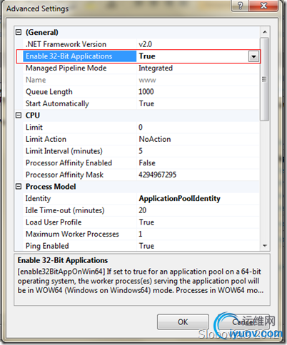

  今天在IIS7上部署ASP.Net MVC的网站时候,总是碰到如题所示黄页错误。因为之前,在IIS7上部署过没有这种错误。依据错误提示,我做了如下几点尝试:
  1. 怀疑真如错误信息提示的那样,对于这个程序集‘WL.Log.dll’加载有问题。由于在VS自带的DevIIS运行正常,所以我重新发布了一次。但遗憾的是,问题依旧存在;
  2.根据WRN信息,打开regedit.exe找[HKLM\Software\Microsoft\Fusion!EnableLog],但是没有发现Fusion!EnableLog的Key,所以也没有成功;
  3.这种情况下,我只能借助Google了,直到发现了这篇文章,找到解决方案。问题就出在,我现在的操作系统是win7 sp1 x64,所以之前,在x86的操作系统中,同样的操作并没有遇到这种问题。
  解决方案:
  ①当前网站打开【高级设置】选项;
  ②在【高级设置】窗口中找到【一般】下的【允许32位应用程序】设置为True,确认。
  ③【重启】网站,运行正常。
