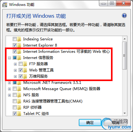

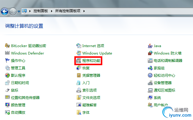

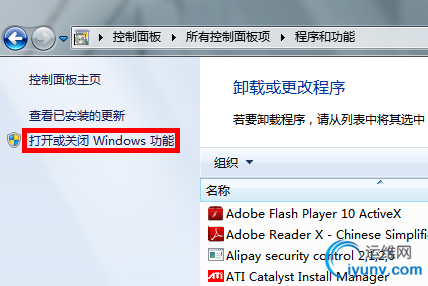

  安装过SQL Server的人可能知道,它的有些服务要依赖于IIS,所以为了保证数据库的顺利安装,先启用IIS服务吧!Win7比XP好的一点是:启用IIS功能无需借助系统安装盘了,只要在控制面板里启用即可,如图:
  step1
  step2

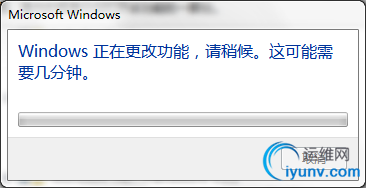

  第 三步需要注意的是,选中红框中的复选项,分别为“Internet Information Services 可承载的 Web 核心”、“Web 管理工具”和“万维网服务”,这里我不确定“Web 管理工具”是否需要,因为我选中它们的父节点“Internet 信息服务”后选中了它的一些子项,多选总比少选全面,需要将它们的子项全部选中才显示为“√”,否则显示为“■”,记住,一定要显示为“√”才行,效果就 和step3一样就可以了!点击确定后会出现线面的框框

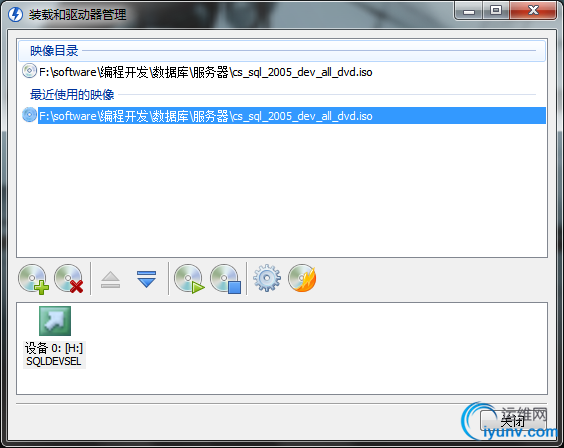

  安装文件解压后是一个ISO的镜像,其实是一个DVD文件,将两张光盘合并到一起了,所以你的电脑需要安装虚拟光驱,虚拟光驱不会用请先百度一下,我就不在这里赘述了。
  首先启动虚拟光驱软件,把SQL Server的镜像加载进来,如图
  此时我们可以在我的电脑里看到这张虚拟的安装盘了,如图

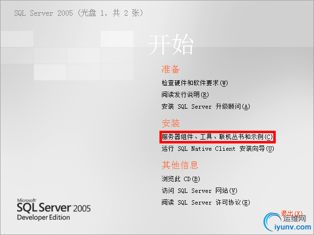

  我的系统是32位的,我自然选择基于x86的,之后点击“服务器组件、工具、联机丛书和示例(C)”

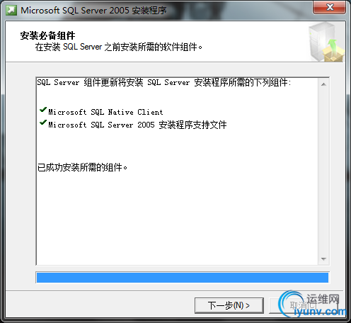

  安装程序会检查所需组件,点击“安装”

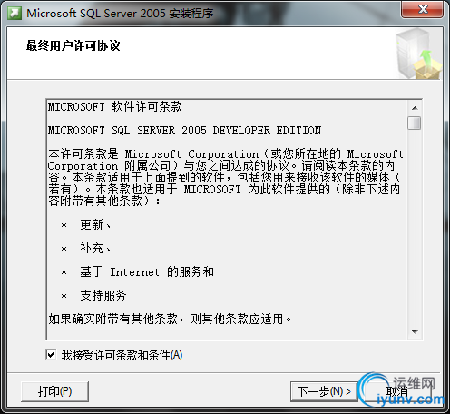

  输入公司名后,点击“下一步”

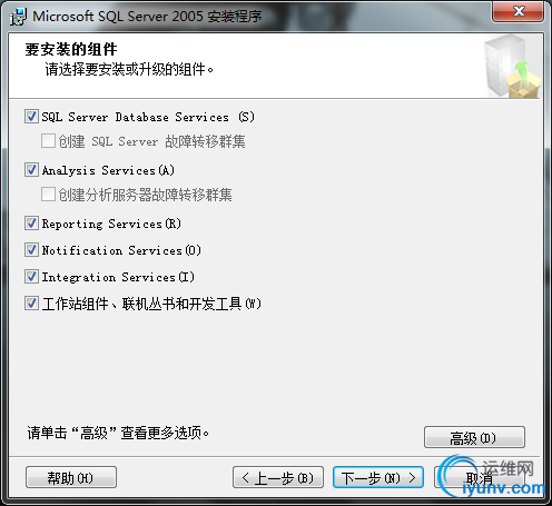

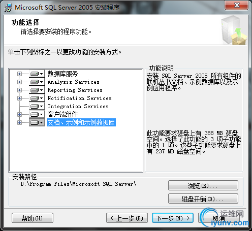

  这里需要注意,如果你的界面只有最后一个复选框可选,其他都为灰色不可选,那说明你的版本有问题,不是开发版,请马上放弃安装,从上面我给的下载地址下载开发板进行安装。全部选中后点击“下一步”
  默认安装到系统盘下,我们可以点击高级进行修改,点击“浏览(R)”
  我将“C”修改成了“D”,点击“确定”
  点击“下一步”

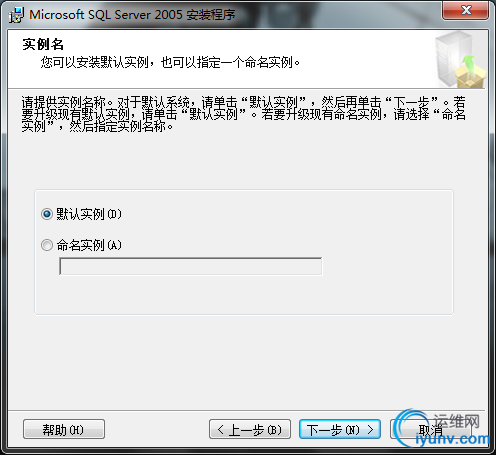

  我选择的“默认实例”,也可以选择“命名实例”,点击“下一步”

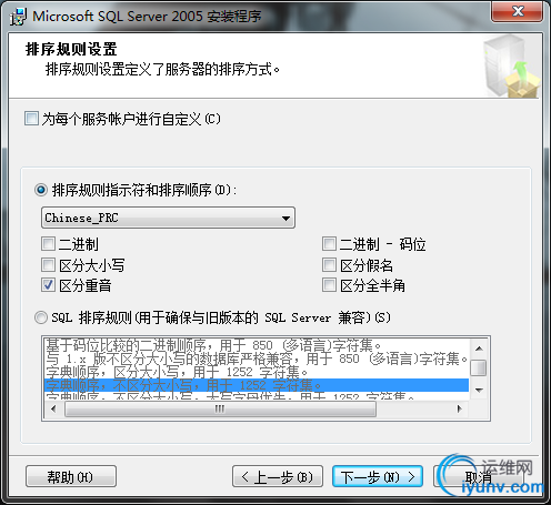

  一切默认,点击“下一步”

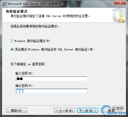

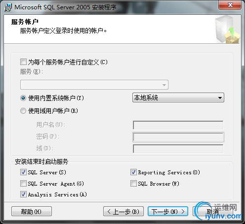

  因为其他程序也可能连接数据库,所以选择“混合模式”,并键入sa密码,点击“下一步”
  默认,点击“下一步”

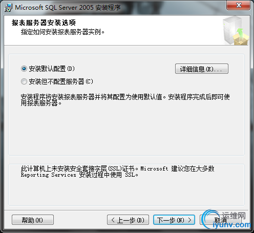

  默认,点击“下一步”

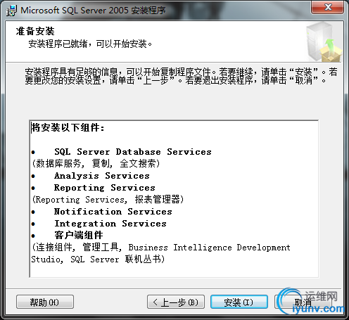

  漫长的安装才刚要开始,点击“安装”

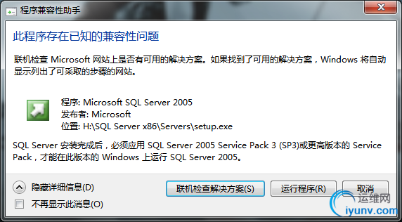

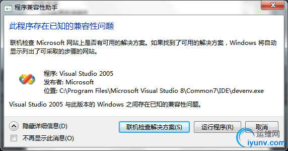

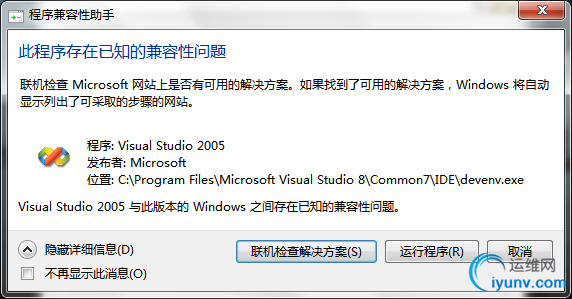

  安装中途,遇到的第一个弹出窗口,点击“运行程序(R)”
  安装了一会,结果又弹出,继续点击“运行程序(R)”

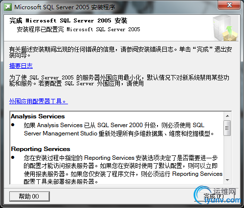

  到这里就接近尾声了,点击“完成(F)”

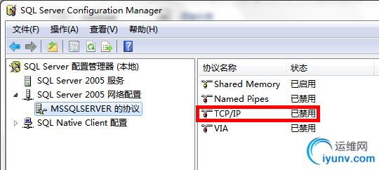

  就为了能telnet上我的数据库,折腾了半天啊!折腾了半天!哈哈,最后终于解决了
  开始-》Microsoft SQL Server 2005-》配置工具-》SQL Server Configuration Manager
   在弹出窗口中,按照下图点开左侧树
  我们看到红框中的“TCP/IP”协议是“已禁用”状态的,我们把它启用后,再重启SQL Server就能telnet上了!
