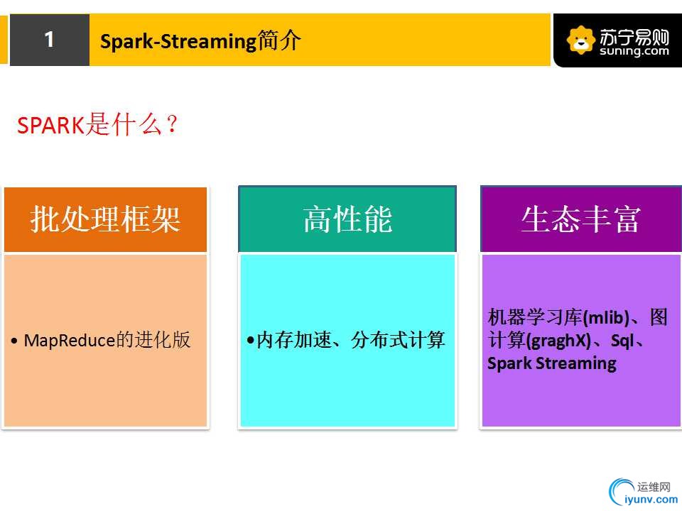

spark就是一个批处理框架,它具有高性能、生态丰富的优势。
在没有spark之前,我们是怎么做大数据分析的呢?其实在没有spark之前,我们用的是基于Hadoop的MapReduce框架来做数据分析。时至今日,传统的MapReduce任务并没有完全退出市场,在一些数据量非常大的场景下,MapReduce表现地还是相当稳定的。

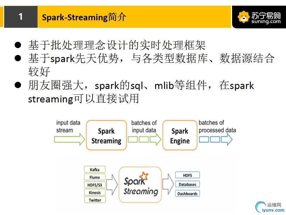

spark streaming是按时间对数据进行分批处理的框架,.spark平台带来的优势,使得spark streaming开发简单、广泛使用。
spark streaming的实现方式是基于spark的批处理理念,因此它可以直接使用spark平台提供的工具组件。
通过上面这张图,我们可以把spark streaming的输入当成一个数据流,通过时间将数据进行分批处理,分批时间根据我们自己的业务情况而定。

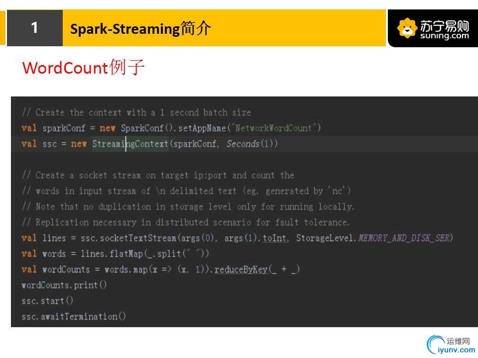

3.WordCount的例子:
下面举一个WordCount的例子,我们可以看到,短短几行代码,就实现了一个WordCount。由于spark平台与Hadoop是直接打通的,我们可以很方便地把数据保存到HDFS或数据库里,只需要运维一套spark平台,我们就可以既做实时任务,又做离线分析任务,比较方便。

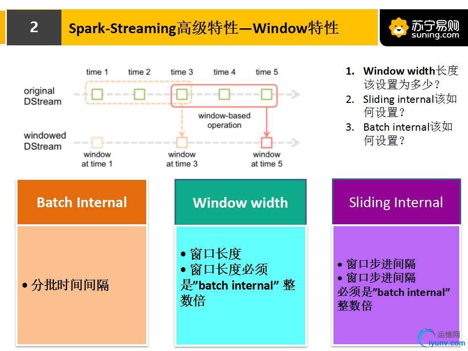

1.Window特性:

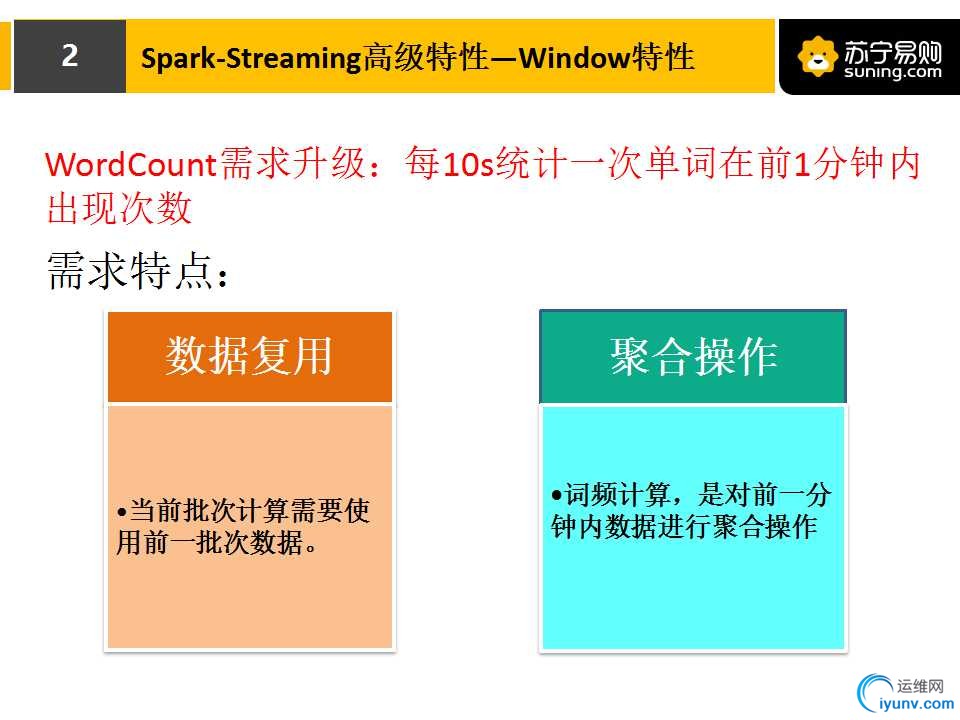

基于上面简单的WordCount例子,我们升级一下,假设我们需要每十秒钟统计一次单词在前一分钟内出现次数,这个需求不是简单的WordCount能够实现的,这时候,我们就要使用到spark streaming提供的Window机制。
关于spark streaming的Window特性,有三个参数需要注意:Batch Internal(分批时间间隔)、Window width(窗口长度)、Sliding Internal(窗口滑动间隔)。根据刚才的需求,窗口长度是60s,窗口滑动间隔是10s,分批时间间隔是1s,这里需要注意,分批时间间隔必须能被窗口长度和窗口滑动间隔整除。

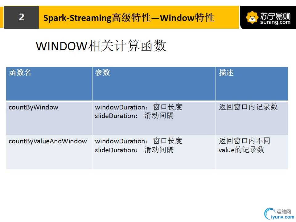

通过讲述,或许你感觉Window特性有些复杂,但实际上,创建一个窗口的流是非常简单的,下面的两张图,是关于创建Window数据流和Window相关计算函数的,可以简单了解下。
下面这张图片是计算30s窗口期内的请求失败率。我们看一下它的参数,窗口时间设置为30s,滑动间隔是2s。整个代码非常简单,只需要多加一行代码,就能实现窗口流,之后这个流就能做一些正常计算。
我们简单读一下这个函数,首先创建一个窗口流,之后在任务里面计算失败的条数,用它来除以总条数,就得到请求失败率。

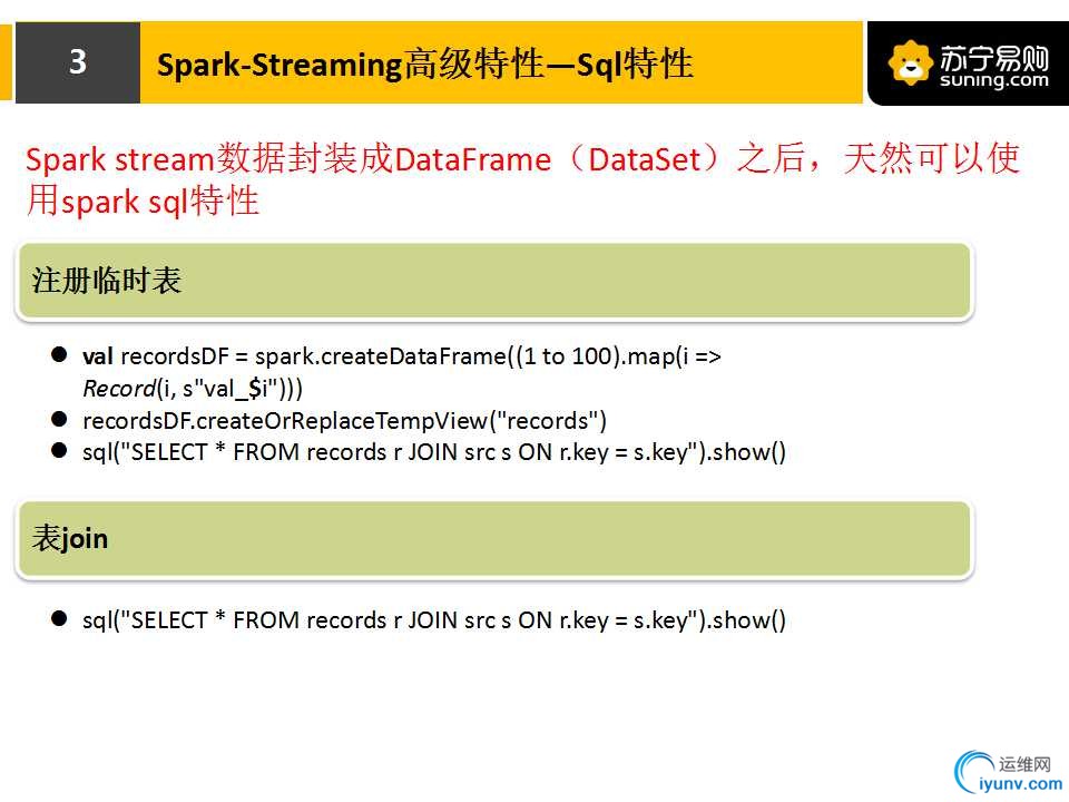

spark streaming的第二个特性就是Sql特性,spark streaming把数据封装成DataFrame之后,天然就可以使用spark sql特性。
想完整使用写sql的方式,我们首先要注册临时表。我们注册的临时表还可以与我们建的多张临时表做join关联,比较实用。
使用sql,自定义函数会给我们带来很多扩展性,定义UDF有两种方式:加载jar包UDF和动态定义UDF。

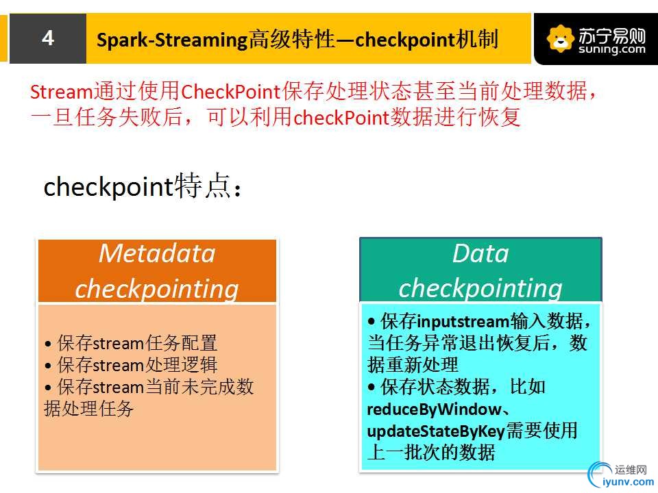

Spark通过使用CheckPoint保存处理状态甚至当前处理数据,一旦任务失败后,可以利用CheckPoint对数据进行恢复。我们做数据处理,数据可靠性是很重要的,必须保证数据不丢失,Spark的CheckPoint机制就是帮助我们保障数据安全的。
CheckPoint机制主要有两种:
那么怎么去实现CheckPoint机制呢?
有以下三个条件:

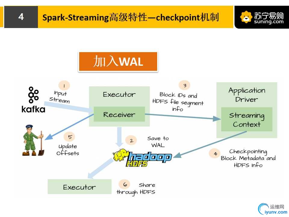

我们来对比一下有WAL和无WAL的两张图。实际上有WAL,它首先会把数据先存到HDFS,然后对任务逻辑进行备份,再去执行处理,任务失败时,它会根据CheckPoint的数据,去读HDFS保存的数据,进行任务恢复。但实际上,这样会有缺点,一方面是降低了receivers的性能,另一方面它只能保证At-Least-Once,不能保证exactly-once。
针对WAL的缺点,spark streaming对kafka进行优化,提供了Kafka direct API,性能大大提升。

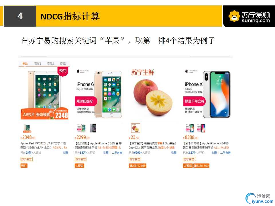

下面两张图片,是NDCG计算的具体例子。

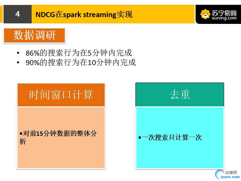

我们如何用spark streaming实现NDCG计算呢?首先我们做了一个数据调研。
开始进行NDCG计算。

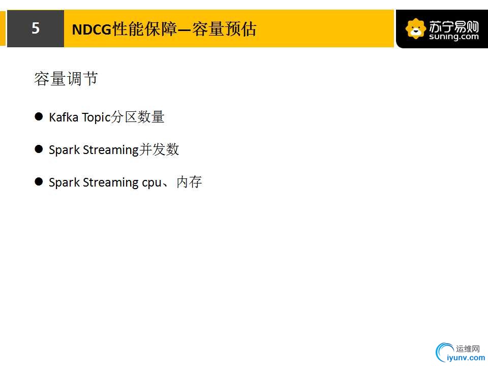

我们开发一个数据任务,不是静态工作,要保障数据的稳定性,根据数据的情况,做一个容量预估,以保证数据的性能。容量预估是一个必不可少的步骤。
我们最常见的容量调节。
