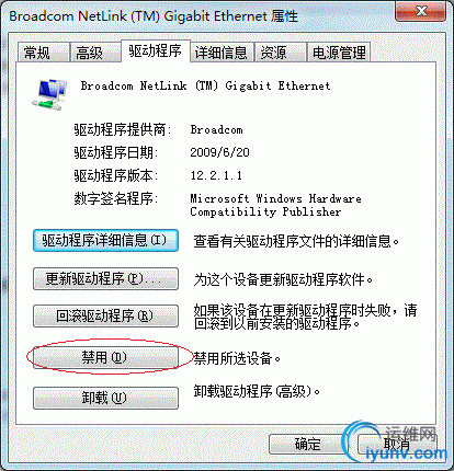

  3. 双击网卡,进入属性窗口,并且切换到【驱动程序】标签,点击【禁用】,如下图:
  4. 接下来会弹出对话框,点击【是】即可,如下图:

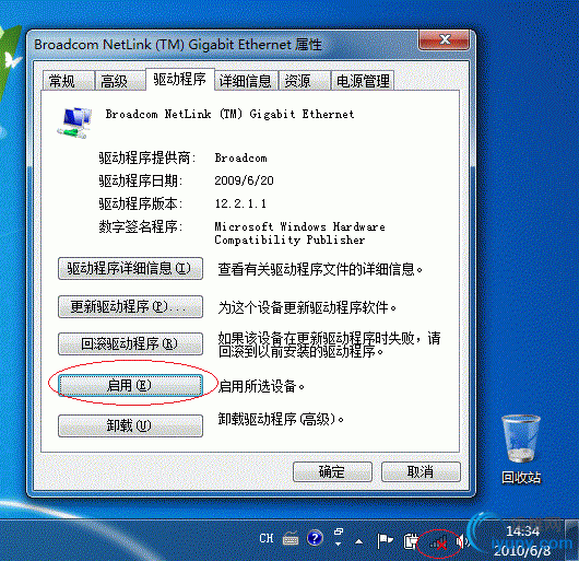

  5. 接着,读者可以发现原来的【禁用】按钮变成了【启用】,而且【网络】图标也出现了一个红叉,点击【启用】,继续下一步:
  注意:笔者使用的是笔记本,自带有无线网卡,但笔者没有打开无线网卡。
       如果设置要使用无线网络,操作过程也一样,只要先把无线网卡禁用,再重新启用就可以了。
       如果读者使用的是台式机,没有无线网卡,此处的【网络】图标将有所不同,没有关系,对此操作过程没有影响。
  6. 随后,【启用】又变回了【禁用】,更重要的是【网络】图标又变回正常了,如下图:

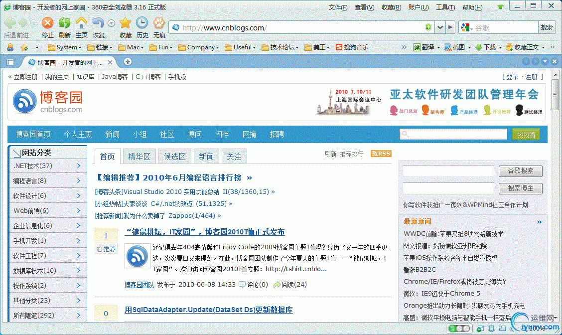

  到此,大功告成!现在又可以正常上网了(如下图)。以后再遇到类似的情况重复上面的操作就可以了。
